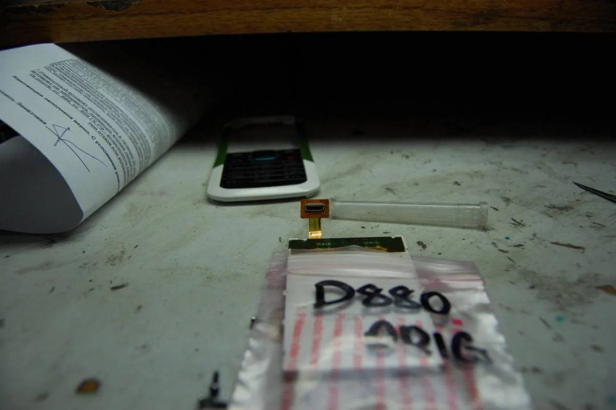

в продолжение темы восстановления дорожек.
Пред. история
- аппарат после самостоятельного разбора и чистки клиентом., после детального осмотра и чистки СП., был выявлен разрыв дорожек на шлейфе ЖКИ., после восстановления дорожек., дисплей заработал, но у его была сильно залита отражаюая пластина., короче говоря работает, но неочень. оставлять его смысла я не вижу никакого, поэтому просто поставил новый дисплей., этот же оставил для мониторинга будущих дохляков.
п.с. - на фото какие то пятна зеленые (их поидее нет, глюк камеры какой то, снималось все без фото вспышки и на естественном освещении) и еще фото где жки в пакете лежит., сколь не изгалялся, но вывести фокусировку своего Д40 ближе так и не смог (((., ну нет у меня макрообьектива ((((
п.с.2 - фото флюсов т.м. EFD - пользуюсь ими очень давно., рекомендую всем., не из дешевых, но качественные., что сам флюс, что паста.

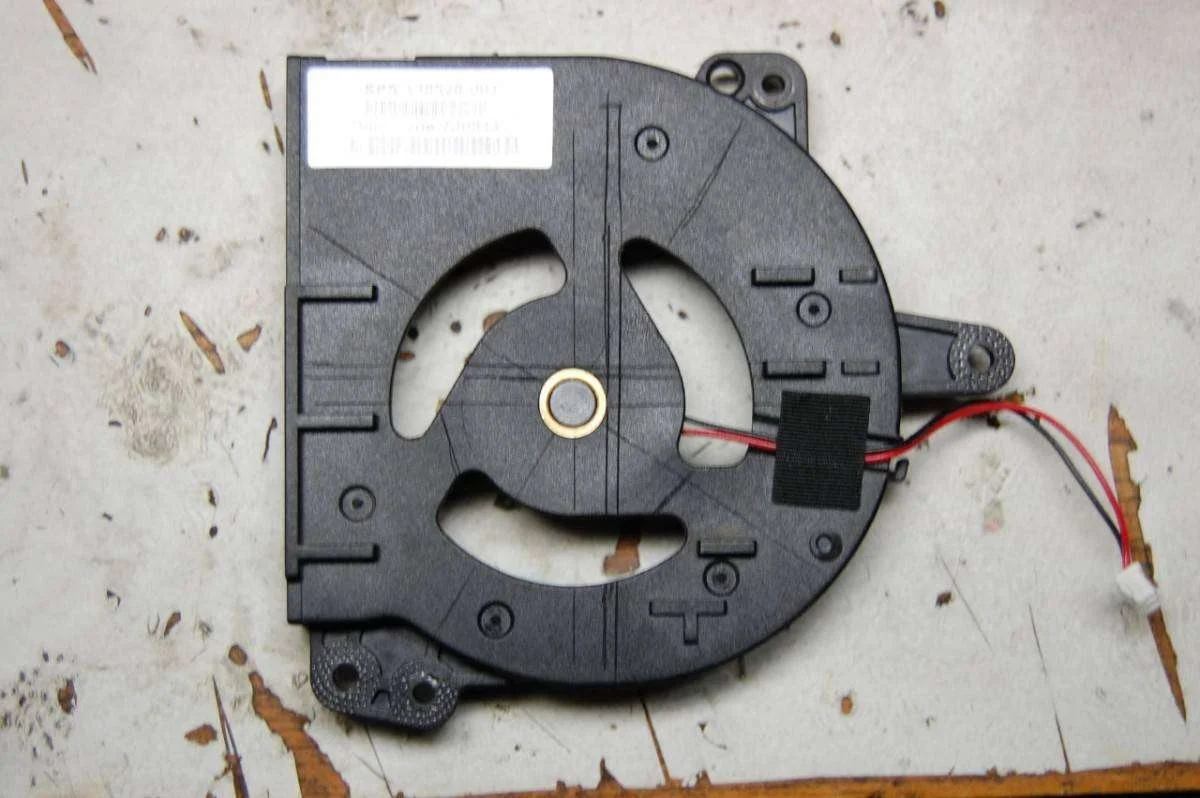

Изобретая "велосипед"
.. изготовление кулера для ноутбука "НР" своими руками из имеющегося аналога.,
родной кулер пал смертью храбрых., (не считая разбитой матрицы и харда)., как пояснил клиент... "Упал... ". В общем непонятно как, но верхняя алюминиевая крышка корпуса кулера была деформирована., в следствии чего кулер застопорило., после разборки и правки корпуса кулер не работает. (даю на него 5в - он дернется и уходит в кз)., в общем требуется замена кулера., после неудачного блуждания по конкурентам и поиска хотя бы близко похожего кулера (нашел только плату с вентилятором выломанную из корпуса)., решил изобрести велосипед из имеющегося в наличии кулера от ноута "ASUS".
фото ниже.
примерка, разметка, монтаж, заплавка., короче говоря примерно час работы.
сам вентилятор правда стоит наоборот, но поток воздуха нормальный )))
