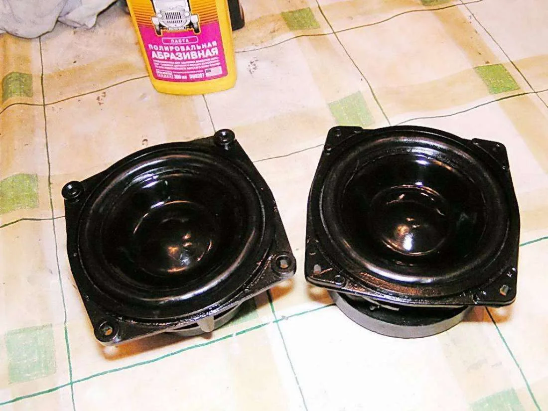

было

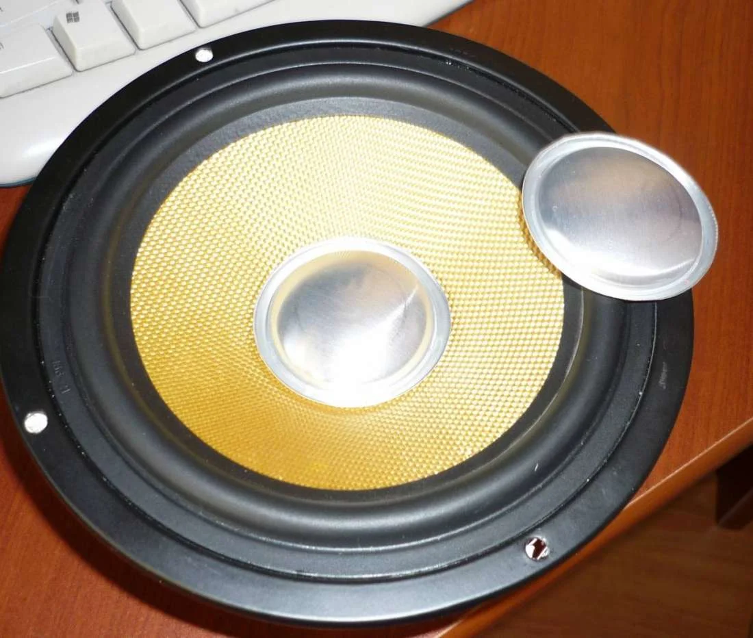

колпачок из банки
стало
этому моему видео год или два, не помню уже точно, приятно что мыслим в одном направлении
известное видео, не знал что твоё
:) чем красил? И каков звук после?
пропитка диффузора жидким раствором эпоксидки (для жёсткости), шлифовка, покраска нитрокраской, нитролаком, полировка....
нормальный звук для этих головок, hi-end звучания и не предполагалось получить
интересно вышло :) но вот подвесы всё же зря наверное.. Итак жесткие :)

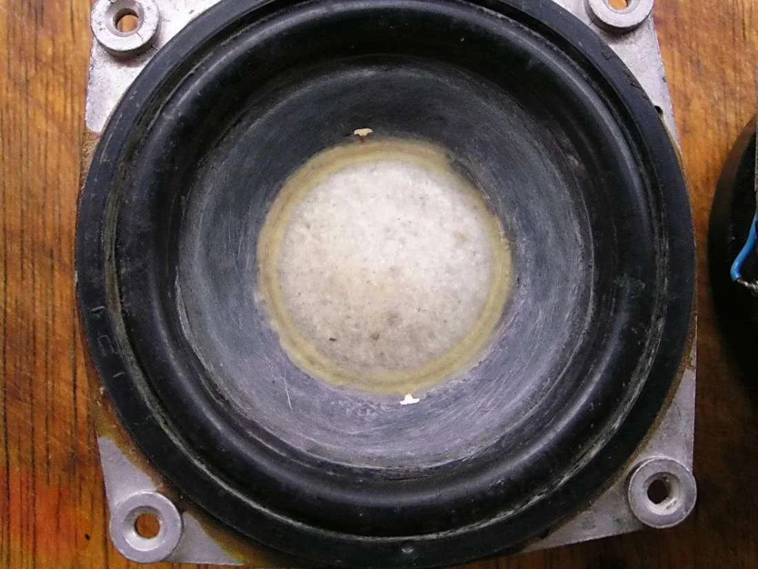

Юрий,а какова причина такой переделки?
С пулей данный дин был не герметичен, имел место слышимый выход воздуха. Ну и плюс понизил Fs. Общую добротность доп магнитом подкорректировал.
что зря? наоборот пока красил пропитались салидолом, мягче стали...(перед покраской подвес кисточкой намазан смазкой, чтобы просто потом краску отделить)
я так мазал хром, резинки, ручки, когда надо было наскоряк тачки красить....оч удобно

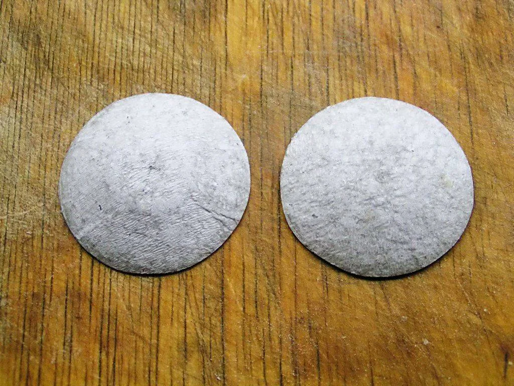

Гипсовая форма для колпаков ДГ типа 75гдн,пропитанная воском.
Для отливки формы использовался плафон, он-же применяется и как пуансон.
Это один из готовых колпаков.
Фотки процесса изготовления не сохранились, но суть простая:
На форму накидывается эластичный кусок трикотажной майки. Пропитывается эпоксидкой, в соотношении 1/5 ,для ускорения процесса.
Прижимается плафоном .
Форма и плафон перед этим промазываются любым маслом.
Минут через 20 , пока смола не схватилась окончательно, трико отдирается от формы и подрезаются края.Для фактурности можно обсыпать колпак опилками ДСП.
Ещё минут через 10 колпак полностью готов к покраске.
