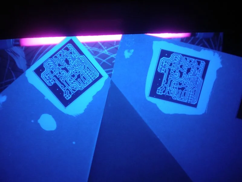

наконец-то купил пленку lomond!!!! :tehnari_ru_288:
как пришел домой начал определять оптимальное время экспонирования)))
с помощью вот такой 20 Ваттной лампы
вот такого фотошаблона (первый блин комом:tehnari_ru_707: капнул случайно ацетон), кстати печатал два раза потому что контрастности не хватало, зря так сделал, надписи не совпали..
получился вот такой результат
получается мне надо засвечивать около 25 минут))) потому что тоненькие дорожки справа смылись в растворе...
