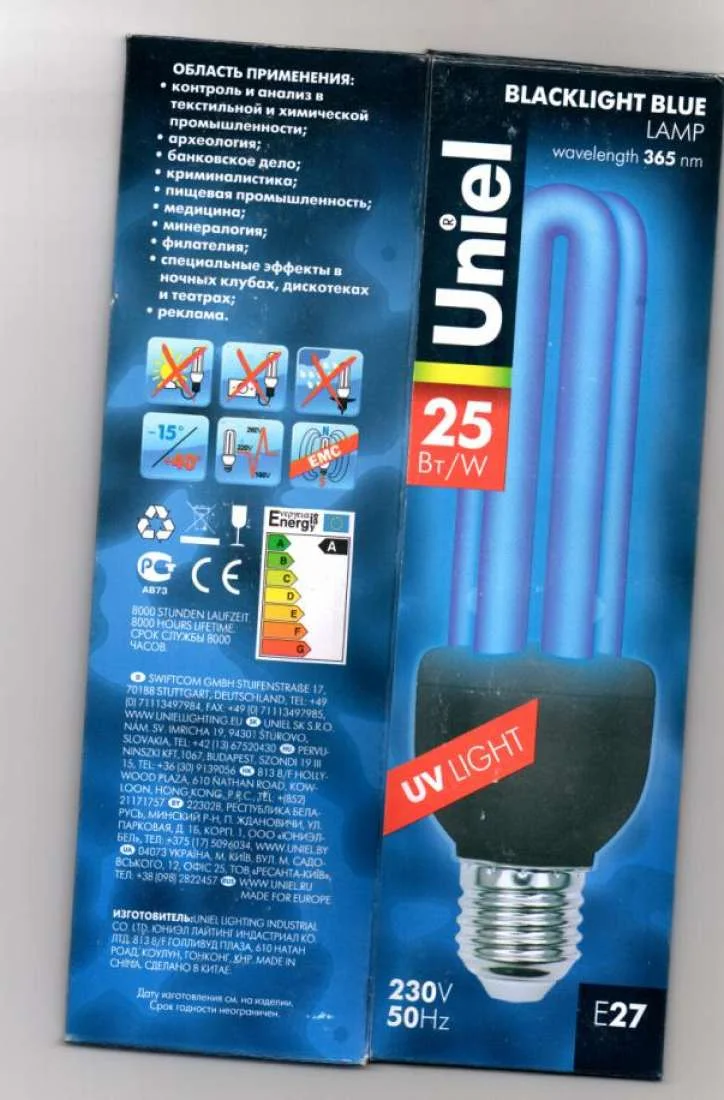

1)как я понял вот такой фотрезист подорйдет? 3001000 DESSY
2) лампа, бцмаю заказть с ебея, но вот вопрос как ее подключить? 1 X 9W Nail Art UV Machine Lamp Light Bulb Tube Dryer | eBay
3) можно вместо пленки воспользоваться таким способ как с аэрозольным фоторезистором, тоесть бумагу пропитать растительным маслом чтоб она прозрачной стала. http://www.tehnari.ru/attachments/f133/61422d1325775496-p1040154.jpg
ну что некто нечего нескажет чтоль?
1) подойдет
2) Не уверен (не видно что за лампа) пойдет простая лампа дневного света
3)можно
вопрос про лампу. подойдет лампа накаливания? или энергосберегающая? а по времени засветки сколько выдерживать?
пойдет, но придется засвечивать ну очень долго.
такая пойдет, время засветки будет немного больше чем у УФ
Сделайте пробную засветку и вычислите.
не получается(( пробовал от нескольких минут, до 25 минут. расстояние может маленькое....не уверен. в растворе "крот" и в растворе кальц. соды ничего не проявляется. под промывкой водой из под крана, смывается феторезист, оставляя за собой тоненький слой бледно фиолетового цвета. крепко держится :)) это результат просвечивания шаблона? или фоторезист сам не качественный?(просроченный и т.д.)
а что за фоторезист вообще? (ну в смысле пленка или аэрозоль)
единственный который удалось отыскать в моем городе)) (по мимо аэрозольного) Сухой пленочный МПФ-ВЩ негативный ТУ 6-43-1568-93 Размер 300х200мм кол.10л

гдеж 4й пункт то достать? ух сколько возни....понял завтра пойду за аэрозольным позитив 20....
сода, потом крот (щелочь) но с сушкой это конечно мммдаа
засвечивал от 15 секунд до 2,5 часа на расстоянии 12 см, лампу купил "черного цвета" энергосбекрегайгу 26 вт.....смывается весь....

получилось после 4.5 часов засветки...... >_<
упорство и труд все перетрут >.>
Приобрел Аэрозольный..позитив 20, сейчас тестю. и будет ясно в лампе ли дело...
засветка от 30с до 1,10 минуты. теперь переборщил с кротом...значит дело не в лампе точно))
