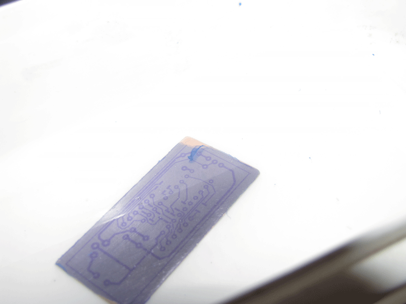

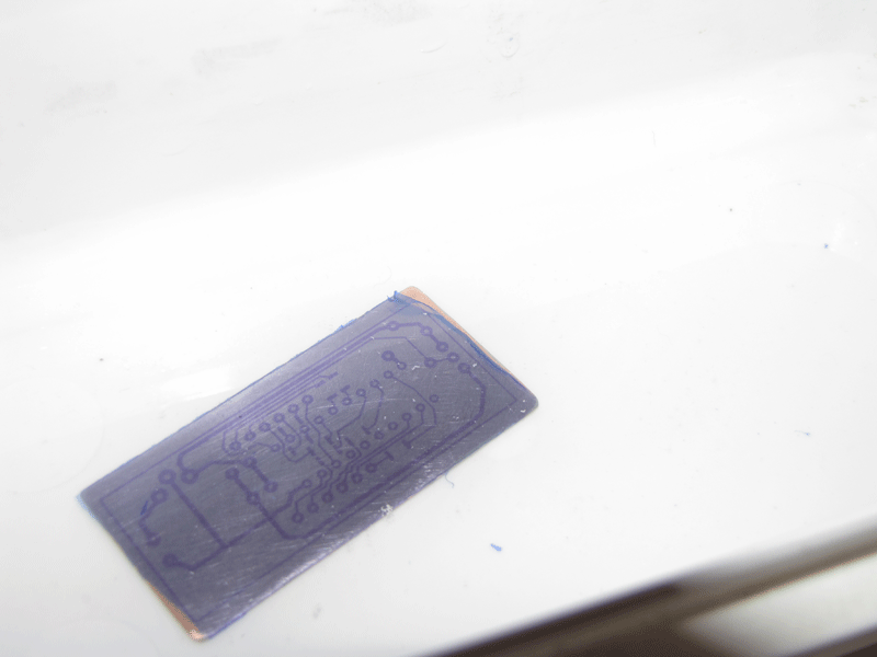

Да шкуркой нулёвкой прохожу и обезжириваю спиртом (пробовал и без обезжиривания спиртом), утюг также присутствует. Соды кладу на 100 грамм воды чайную ложку с горкой. Сейчас попробую ещё раз и фотки закину.
Вот фото, на двух последних видно что он отслаивается, но дорожки за собой не тянет. Я так понимаю что он должен растворится, а не как у меня слезть "резиновым". Я вот думаю может есть какой то температурный режим проявления или сода плохая. Я уже даже и не знаю что делать, испортил кучу резиста и толку ни какого.

проявилась вроде отлично!
во-первых, ты верхний защитный слой снял? такое ощущение что не снял
во-вторых кальцинированную соду используешь? обычная пищевая не годится!
если все делаешь правильно, то может ты передерживаешь под лампой?
Проблема решена. :tehnari_ru_288: Как не странно дело было в воде, как оказалось вода из местного колодца совсем не подходит для этих целей. Была куплена минералка без газов и о чудо заработало.

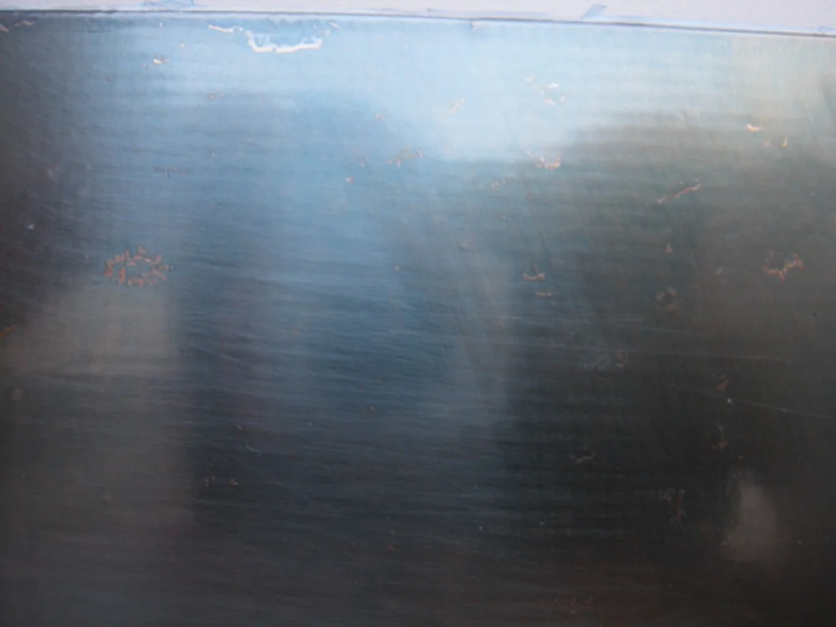

Народ, подскажите, почему так получается? Вроде делаю по технологии. Чищу наждачкой (1200 грит) под струей воды до момента пока вода не начнет растекаться по всей поверхности ровной пленкой. Сразу же сушу феном. Клею фоторезист постепенно снимая защитную пленку, прижимаю пальцем. Выдавливаю пузыри. Ставлю утюг на единицу и слегка прижимаю со стороны фоторезиста через А4 сложенный пополам на 30 сек. Пробовал ставить утюг подошвой вверх и класть текстолит на него медью вверх. Пробовал обезжиривать спиртом после наждачки. Все равно после утюга фоторезист как бы растекается по меди на некоторых участках. Как от этого избавиться?
На фото слева большой участок - след от пузыря. он был для теста. в остальных местах пузырей небыло...
не совсем понятно, что не так )))
я сперва фоторезист пальцами разглаживаю по сухому текстолиту (не надо его феном сушить)), что бы он слегка схватился, прилип, а потом, когда уже все разгладится и не будет пузырей, глажу утюгом, что бы он окончательно прилип к плате.
если ты клеишь фоторезист на мокрую плату, то он приклеивается моментально, поэтому лучше на сухую, если фоторезист свежий.
Значит перегреваешь фоторезист. (я тоже сперва затупил) Потом вспомнил поговорку "Если ничего не помогает то прочти инструкцию" а в ней написано температура нагрева не более 70С. Сделал утюг потише и все стало отлично :)
