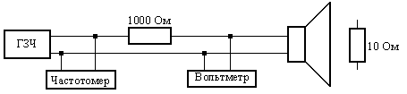

Для проведения измерений этих параметров вам понадобится следующее оборудование:
Вольтметр
Генератор сигналов звуковой частоты (это можно сделать при помощи компьютера и программного генератора ЗЧ)
Частотомер
Мощный (не менее 2 ватт) резистор сопротивлением 1000 ом
Точный (+- 1%) резистор сопротивлением 10 ом
Провода, зажимы и прочая паяльная утварь
Конечно, в этом списке возможны изменения. Например, большинство генераторов имеют собственную шкалу частоты и частотомер не является в таком случае необходимостью. Вместо генератора можно также использовать звуковую плату компьютера и соответствующее программное обеспечение (программный ГЗЧ), способное генерировать синусоидальные сигналы от 0 до 200Гц требуемой мощности.
Собираем конструкцию вот по этой схеме:
Калибровка:
Для начала необходимо откалибровать вольтметр. Для этого вместо динамика подсоединяется сопротивление 10 Ом и подбором напряжения, выдаваемого генератором, надо добиться напряжения 0,01 вольта. Если резистор другого номинала, то напряжение должно соответствовать 1/1000 номинала сопротивления в Омах. Например для калибровочного сопротивления 4 Ома напряжение должно быть 0,004 вольта.
Внимание! После калибровки регулировать выходное напряжение генератора (усилителя) НЕЛЬЗЯ до окончания всех измерений!

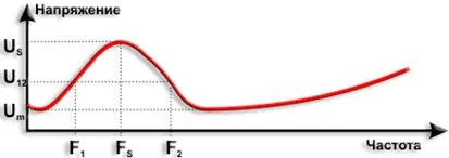

Изменяя частоту вверх относительно Fs, находим частоты, на которых показания вольтметра постоянны и значительно меньше Us (при дальнейшем повышении частоты напряжение опять начнет увеличиваться, пропорционально увеличению импеданса динамика). Запишем это значение, Um.
График импеданса динамика в свободном пространстве и в закрытом ящике выглядит приблизительно так:
Вычисляем напряжение U12 по формуле:
Изменяя частоту, добиваемся показаний на вольтметре соответствующие напряжению U12 находим частоты F1 и F2.
