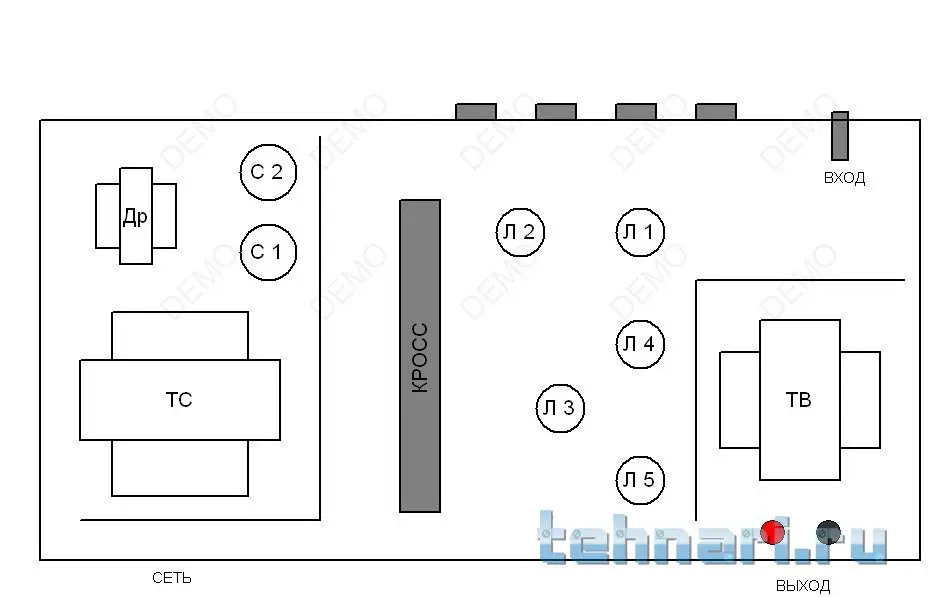

На месте Л3, плата проходит, если лампы в ряд?

Дело в том, что - если речь идет об отдельном корпусном усилителе, то располагать лампы на передней кромке шасси не есть хорошо! У подобных корпусных усилителей передняя сторона корпуса закрыта полностью, где написано - Marshall или HIWATT, т.е. затруднительная вентиляция ламп, которые греются как печки. Второй момент, что есть лампа? Это расходный материал, для усилителя, т.е. лампы должны располагаться с задней стороны, для хорошей вентиляции и быстрого доступа для замены оных. Если усилитель без корпусный, тогда да, лампы можно располагать на передней кромке, для большей наглядности. Есть вариант Мартышка (комбик), шасси висит к верху ногами, потому и назвали - мартышкой, об это по моему упоминал Славик Лайк. Тогда да, если панель управления, располагается сзади, то лампы тоже должны быть сзади, для быстрого доступа и лучшей вентиляции ... :)
Шасси корпусного варианта (голова) отдельного усилителя ...
Силовой трансформатор одеваем в чехол из магнитомягкой стали, если дроссель тоже одеть в чехол, то перегородку можно не ставить ... :)

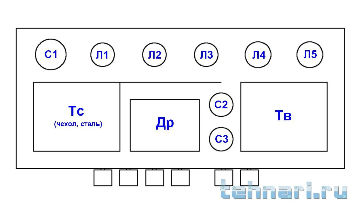

Вот моё предложение... Можно силовой и дроссель поменять местами, (тогда "Анодка" будет чуть ближе к оконечным лампам, выключатели "Сеть" ближе к силовому), но тогда фон может полезть к регуляторам...

Лично я против ничего не имею, просто он сделал компактней. Вопрос зачем экранировать выходной трансформатор, если он работает на частоте звукового тракта ?... :(
