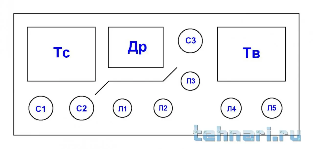

Можно, но смысла большого нет, достаточно перегородки ...
Полностью вас поддерживаю! Мне ваша компоновка даже больше симпатизирует, чем моё предложение по топологии усилителя от Светодиода. И баланс массы хорошо по шасси распределяться будет! Сразу чувствуется рука опытного мастера!то взял бы за основу такую компоновку.
Всё начинается с шасси, ОДНАКО....
и демогогию разводить не собираюсь!
Выходной как раз отсекать и не надо, он работает на одной частоте с лампами. Но при желании можно и отсечь. А вот индуктивности питания, надо подальше от ламп и желательно магнитно отсечь ...отсечь выходной и лампы ?????
Могут если магнитятся, но лучше пластина и лампы подальше от сетевого трансформатора ...роль перегородки могут выполнять и корпуса конденсаторов.
Не критично, ставь с лева первым Силовой трансформатор, а дроссель можно разместить сзади ламп, могу нарисовать, если надо ?...Критически не хватает ширины шасси под топологию George Smithа.
