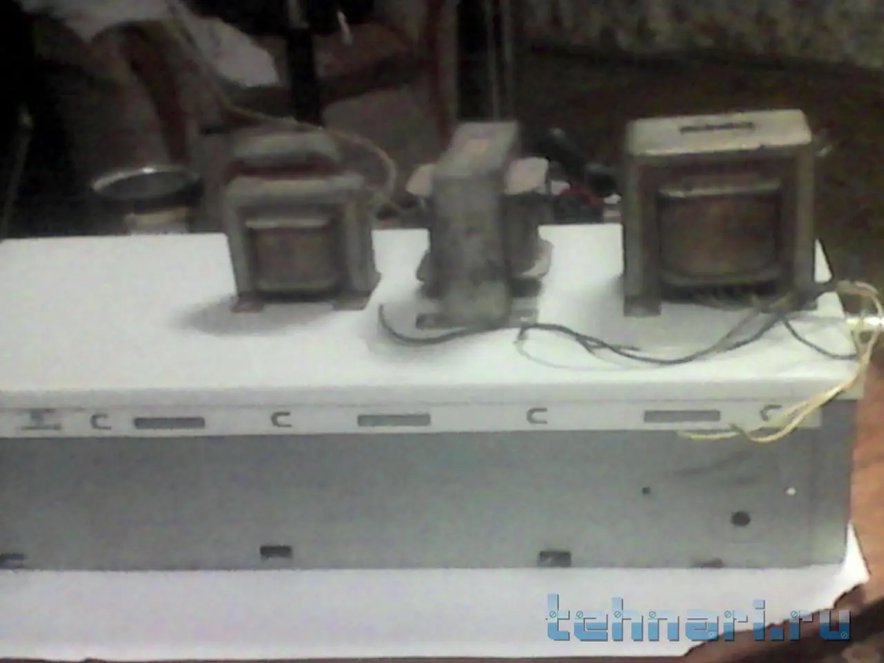

Выходные лампы стоят близко к силовому трансу и так как греются они нормально, хотел перегородочку поставить, ну и как защиту от помех.
Воо-о-от! Расстояние ламп от трансформаторов нужно изначально учитывать! Самое критичное это расположение электроилитов около ламп или других элементов испытывающих токовые нагрузки выделение тепла связанного с ними!
Учитывал, при применении ТАНа, а тот который перематывал оказался помассивней. На своих ошибках, получается, учусь. Электролиты спрятаны внутри шасси. Усилок пока открытый стоит, но когда начну в "ящик" устанавливать обязательно перегородочку поставлю.

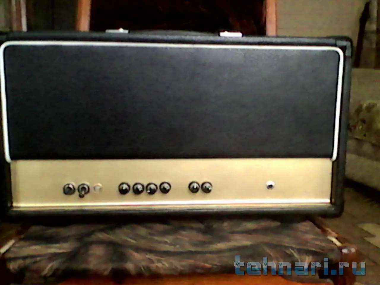

Ну вот, заканчиваю проЭкт JCM. Сменил силовой транс, перемотал от КИНАПА, анодное мотал 235 вольт, т.к. пробывал разное напряжение( увеличивал до 275 вольт, как на схеме) 275 реально много, лампы сиим цветом светились. Сменил дроссель, как раз на днях пришедший 10Гн 150мА. Убрал вход "HI", т.к. им пользоваться не буду, играю через процессор. Фон небольшой всё равно присутствует, слышен на полную громкость, но играть на такой громкости, оглохнуть можно. Звуком доволен, с транзисторным ни в какое сравнение не идёт, он у меня вместо кабинета. Извините за качество фоток, камера в телефоне дерьмо.

Слов нет, молодец !... :)
Так держать! Осталось только Маршаловский логотип забабахать как у Светодиода... А фона быть не должно! С ним нужно "бороться"! Видать где-то не так настроил или "топология" не верная. И вот ещё чё смотрю... На фото стоит силовой транс, потом выходной, а потом что? Дроссель? А не далековато ли он стоит от фильтров? Обычно его в подвал прячут!
Оконечные лампы, как мне кажется тоже далековато от входных и особенно от фазоинверсного и попадают в зону магнитного поля силового транса! Может это и есть причина "фона". Сдвинуть бы оконечные ближе к выходному трансу.:fellow:
Вот специально ещё раз сходил на тему "Светодиода". Всё как и говорил! Сначала силовой с дросселем и в противоположном углу выходной! Оконечные от силового тора подальше стоят чем у тебя!
Не знаю как в оригинале, но я бы на месте Светодиода сместил бы оконечные поближе к выходному. У него стоит перегородка, вот я бы за перегородку их и поставил! Накальные провода разделил бы!Отдельно оконечным, отдельно входным (именно так я и делал в своей конструкции на ЕЛ34).
Поэтому и написал "заканчиваю", но не закончил, "терзают смутные сомнения" по поводу топологии и т.д. Зимой времени побольше будет, всё-таки хочу на другое шасси всё это хозяйство перенести. Не выходят из головы слова одного сборщика такого-же аппарата, "нужно делать, как в оригинале". Не дураки там детали по шасси раскидывали. Поэтому не успокоюсь пока не заработает как надо. Логотип, конечно забабахаю, как только "конторку" подходящую найду. Сравнивая сборку оригинала и мою, кажется, что у меня проводов в два раза больше. Вот поглядываю на шасси от КИНАПа....
Ну, и конечно-же хочу поблагодарить всех форумчан поддержавших меня в этом проекте. Не прощаюсь.....:sinak:
Вот они, ошибочки. Лампы надо сдвигать, источник фона по любому там, он и на слух то, напоминает работу трансформатора.

Силовой так же как выходной, только на противоположном краю, рядом дроссель. Под ними электролиты, а лампы сдвигаешь на другой край к выходному трансформатору ... :(
Вот я и обозначил, а у меня на месте конденсаторов стоят выходные лампы."КОСЯК".
Ну силовой и электролиты надо однозначно на другую сторону ... :(
Всё, решено , однозначно, новое шасси. Разобрал старый системник, железки как раз по размерам подходят. Всё будет по другому, т.е. правильно. Электро-феншуй рулит ! Уже начал размечать.

Силовой и дроссель должны быть с другого конца шасси ... :(
Ты опят ничего не понял !... :(
Да это я просто шасси прижал, что бы не упало,(ещё не скрутил) трансами от КИНАПа.
Сергей, если-бы я начал бороться с магнитными потоками силового трансформатора, то взял бы за основу такую компоновку. Перегородка любая железная пластина, даже из оцинкованного кровельного железа, главное чёб магнитилась. Магнитные потоки, которые гуляют вне трансформатора, будут просто замыкаться на перегородке ... :)
Ну, а если колпаки на трансы, из того-же кровельного железа ?
