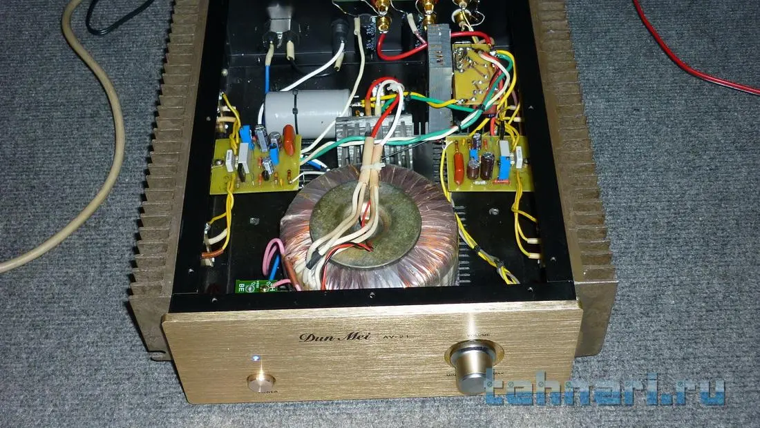

Свой последний усилитель Худа ( вот только недавно закончил ), я делал исключительно на отечественных ингредиентах. Хотел сам себе доказать, и ещё раз убедится в том, что можно на нашей рассыпухе, добиться весьма высоких показателей. На выход поставил КТ 819 ГМ. Подобрал их , конечно же как положено. На вход КТ 3107. Вот только на драйвер поставил D 139. У меня КТ 815 кончились. Ёмкость по питанию 10.000 Х 40 в. Ну, что я хочу сказать : проработал он у меня совсем не долго. Купили его очень быстро. Сказали, что звук просто потрясающий. Может врут?..... Как думаешь, Шарапов!!!! :))
    134.1 KB · Просмотры: 790
