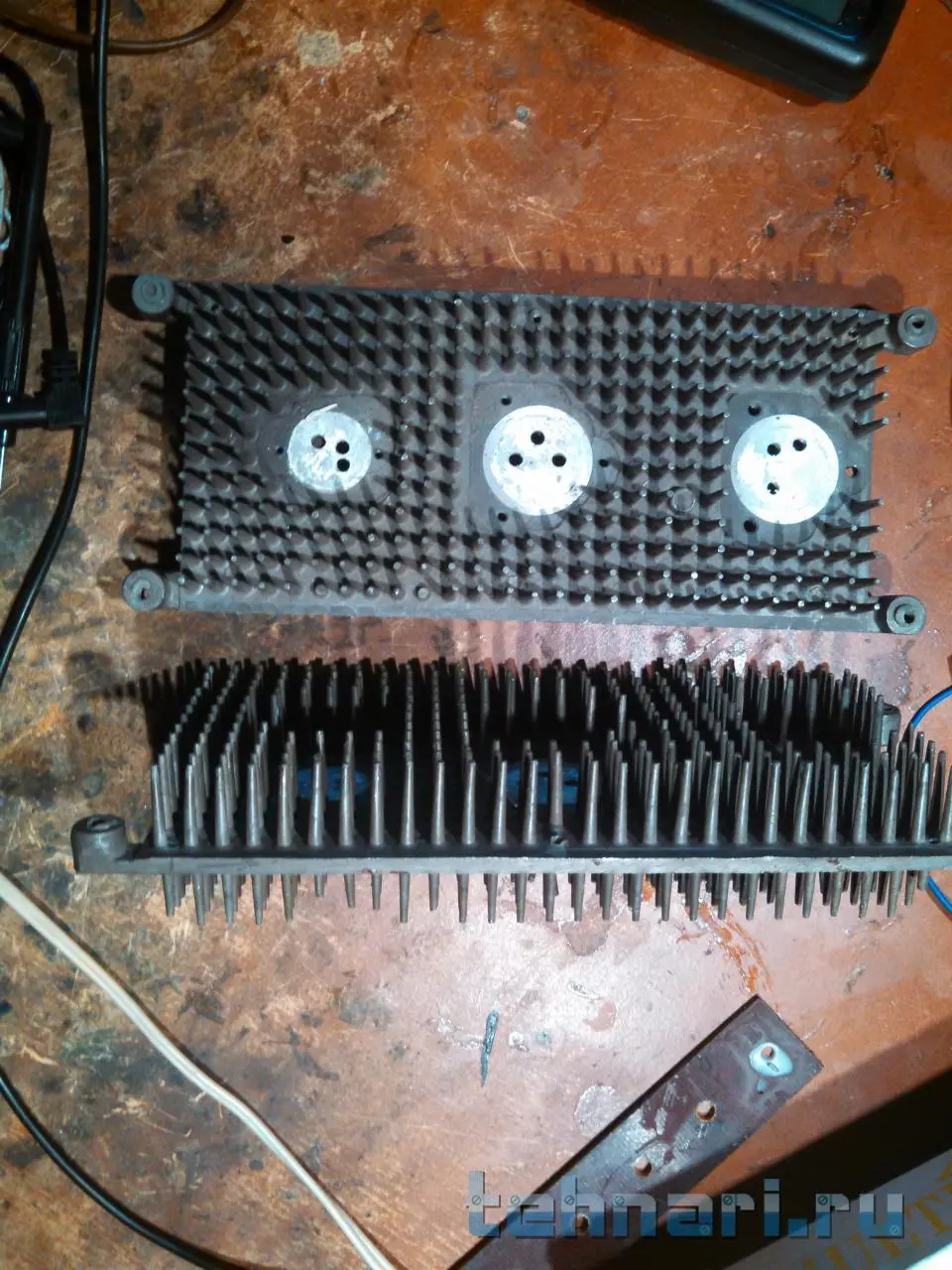

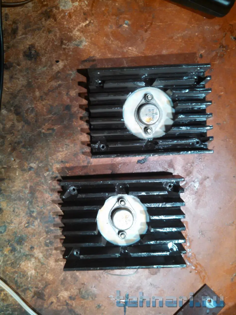

если транс приподнять иво почти не слышно там скорей вибрация сегодня за пва дисперсией сходу попробую на пва посадить если не получится придется отложить транс есть торы бублики по виду ват на 80-100 несколько штук но нала первичку на них искать провод(

эпоксидка это хорошо но если собереш то потом врятли разберешь если чтото не так вот есть такие бублики штук 5-6 есть такие радиаторы но все равно или оставлять выходными транзисторы 819г или дожидаться 3055 китайских

с пва ток упал с 190ма на 140 но клей пока не высох все равно гудит пока ,там надо ровнять сердечник стачивать это геморно и долго
игольчатых впритык должно хватить, но лучше из них активное охлаждение сделать, кулеры повесить, т.к. данный усилок это чистый А класс, у него как у лампы накаливания, 5% - КПД, 95% - нагрев окружающей среды.
