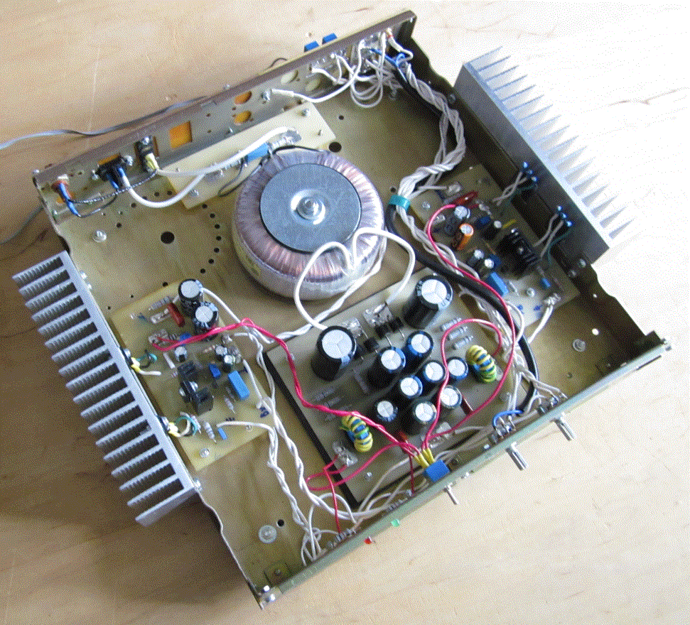

Все было закуплено ещё прошлым летом, но было как то недосуг. Ныне же время нашлось, и все-таки появилось желание продолжить и закончить этот легендарный усилитель. Корпус остался от разобранного на запчасти эквалайзера "Орбита-002". Все остальное пришлось покупать. Трансформатор на 150 ватт. 22 вольта питание, 1,1 А потребление каждым каналом. Земля разведена двумя звездами - сигнальная и силовая. На сигнальную идут провода от входных контактов, от регуляторов громкости и нижних по схеме выходов резисторов входного каскада на 100 кОм и 8,2 кОм. На силовую все остальное - от резистора выходного каскада на 2,2 кОм, от эмиттера вых. транзистора, и от выхода на акустику. Встречаются обе этих звезды на земляном поле конденсаторов блока питания. Конденсаторов как то много образовалось, поэтому не жалел, и на каждый канал от одного диодного моста идут две отдельные линии питания. Тройные резисторы дают общее сопротивление 0,7 ом. Потом после ещё одного конденсатора на 6800 мкФ дроссель и ещё конденсаторы. В каждом плече больше 25 000 мкФ. Зато фон отсутствует совсем. Земляных проводов много, конструкция любительская, поэтому себе это прощаю.
И самое главное - звук. Звук, выдаваемый усилителем, стоит сборки этого усилителя. Низы густые, прозрачные, без всяких призвуков, верхние детальные и хорошо различимые. В общем, пятидесятилетие этой схемы встретил хорошим звуком.
А массы радиаторов хватает для отвода тепла? В моей конструкции металла побольше, термоконтакт надёжнее и то греется, как печка. Специально не замерял, но около 50 - точно.
Больше пятидесяти градусов - рука не терпит. Часть тепла на себя корпус берет от радиаторов. Но это нормально как будто. Конденсаторы до 105 градусов держат. Транзисторы до 150. Ну будет градусов семьдесят. Даже наверняка. И пусть будет.
