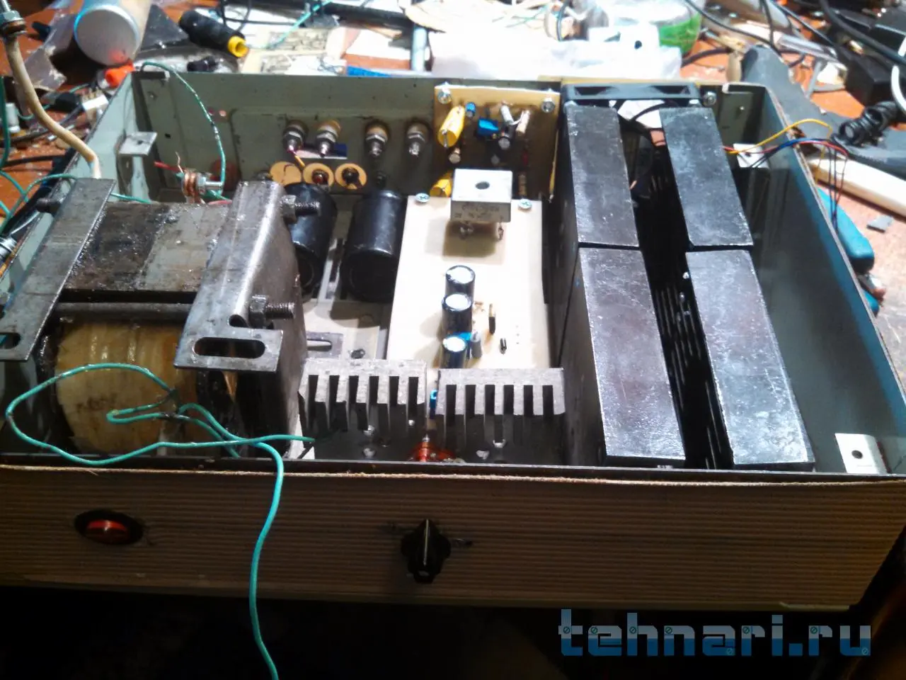

вот фото усилка когда в процессе был большие платы то электронный дроссель для каждого канала своя плата

В общем докладываю коллеги, УНЧ с настройкой на 8 Ом, но с питанием 30В и ТП - 2А звучит мощно и красиво НО...! Обогреватель чистой воды... Радиатор с площадью в районе 8.000см2 начинает дымить уже через 10 минут работы. Активное охлаждение ставить - шума много. Следовательно, всерьёз начал думать о жидкостном охлаждении... :)
ВасЬ, ну а то как хотел? Это же чистый А класс! Он и должен так нагреваться. Мой усилок нагревается до 80 градусов. Питание 32 в, при токе 2 А. Трое суток не выключался. Работал на маленькую громкость. Думал сгорит, а он не хрена. У меня сейчас находятся два моноблока Губина, на ГИ - 70. Вот они греются просто пи....дец !!!! Хозяин этих усилителей специально в комнате кондей установил!! Я когда их тестировал, окна открывал на распашку. Не помогало :))
Сань цель сделать компактный (относительно) аппарат, но в моём случае надо корпус размером с системный блок ATX (Midi-Tower) делать, получится что 98% корпуса это радиаторы... До кучи в таком исполнении ёмкости по сохнут за год-полтора от перегрева, что не есть хорошо. В общем буду изобретать снова велосипед и выкручиваться из положения :)
А если скопировать существующий заводской конструктив? Подобные усилители ведь делались промышленностью и работали долго.
Водянка вещь тоже вещь габаритная и требует активного охлаждения для радиатора. Если есть возможность взять за пиво или на халяву, то можно охлаждение от игровых видях попробовать для оконечных транзисторов. 150 Вт рассеиваемой мощности у большинства. Разумные габариты и обычно качественные и тихие карлсоны стоят с завода. А если их еще через резинки развязать от радиаторов, то будет еще тише.

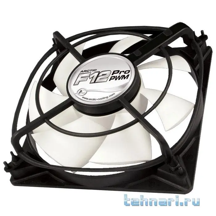

Для "спокойного сна" можно и карлсона добавить. Например вот такой. Виброразвязка через резинки от рамки, правильная аэродинамика лопастей, гарантия на подшипник 5 лет. Это не реклама, они реально тихие. Я на своем процессорном радиаторе такой установил, комп со снятой боковой крышкой, стоит буквально под носом и я его не слышу от слова совсем.

Юр, ну тут дело в том что заводские аппараты не имеют такого тепловыделения, их делают чуть с меньшим питанием мощность ниже, но за то надёжность выше. В моём случае получится что нужен радиатор размером с системный блок)) Не хочется такое городить, сейчас попробую сделать ход конём так сказать, поставлю на выхлоп 2N3055 посмотрим что будет с нагревом, думается что пыл поубавится :) Не хочу просто городить здоровенный чемодан, хочется компактности. :)
А даже если и так, то в чем беда? Свесить массив радиаторов сзади тумбочки на которой будет усилок стоять и все :)
Или как вариант, сделать два режима- один режим с заниженным током покоя для спокойного прослушивания музыки и второй с активным охлаждением и повышенным током покоя для громкого прослушивания.
