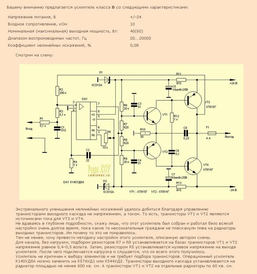

теперь засекай время через которое пойдёт куча вопросов о трансформаторе и фоне этого усилка,это ведь тебе не *тера* с паяльника,тут надо с основ людей готовить.
сначала вот этот соберите(класс *В*),а двуполярный питальник это по сути два однополярных включенных последовательно
но они же должны быть одинаковыми(ну например если соеденить два тора по 24 в)
да одинаковые и очень желательно,чтобы это дело было закреплено на жёстком основании и качественно спаяно,а не на скрутках и разбросано по всему столу.
