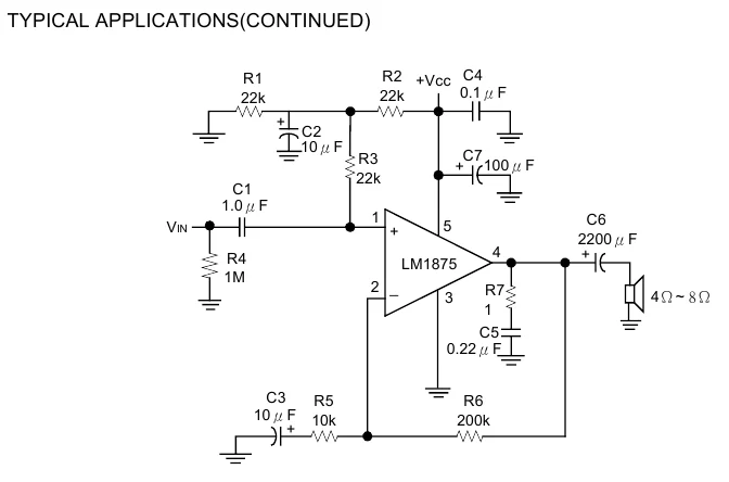

Понятно, не буду рисковать. Сейчас я второй канал с 1 сравнил померив сопративление, меж. первой и 2 ножкой, у рабочей 35ком,у нерабочей вроде 10мом!
... даже прикосаясь к 1 ножке нет помех,В чем дело? Но она фонит и греется но без сигнала:(
Если на плате косяков нет, все детали исправны ( вы ведь их проверяли перед установкой?) - меняйте микросхему!
А если хочу сделать качественный усилитель, то питание надо двуполярное
Всё нашел ошибку, исправил, звук качественный!:)

Откуда у вас такие сведения??? Вот схема однополярного включения из даташита:
Упс! Не туда глянул. Все правильно, LM1875, TDA2030 и 2050 можно собирать с однополярным питанием, но схема там другая, да и по моим опытам с 2030 - двухполярное включение качественней и надежней.

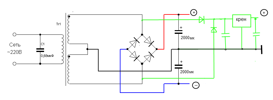

Такой вопрос, если я подключу с кажем на +5в стабик и к нему там индикатор или еще че, то не будет ли какого-нибудь перекоса напряжения?
Что бы не было перекоса, я делаю так:
    9.4 KB · Просмотры: 1,568
Как я понял смысл дополнений схемы, надо подкл. стабик не к существующему мосту, а к ней поставит свойсобственный, маломощный.
Совершенно верно
А тут я померил и получается если на каждой оботке по 25 вольт, то при подключ. к ним, а не к 1 обмотке и средней точке получится на стабик аж 50 вольт, а на него( 7805 или крена) можно вроде до 30 вольт подать. Может надо подкл. к 1обмотке и средней точке?Вы схему проверяли? Или я такой тупой:)
Относительно общего провода будет 25В, а не 50В!
Если сомневаетесь - проверьте
Ну я и говорю нормальное напр. 25вольт меж общим, а по схеме мост подключ. на выходы двух обмоток.

После моста будет +25 и -25, а после второго, маломощного выпрямителя ( на 2х диодах) будет +25. Эти два выпрямителя друг с другом не связаны, просто они питаются от общего трансформатора
