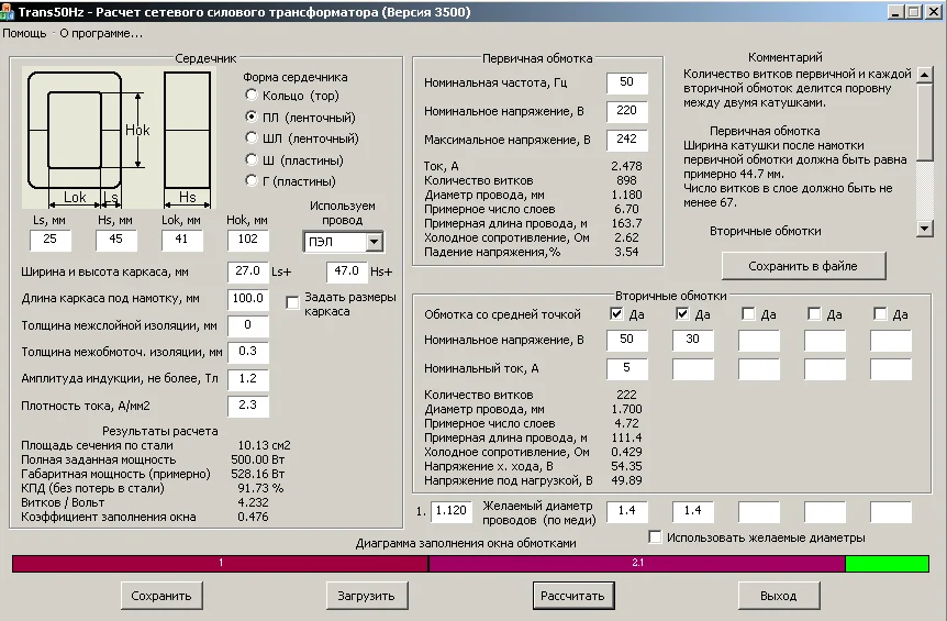

Как из ТСА-270-1 выжать 500 ватт?

Вот так.
Можешь намотать и проверить.
Я правильно понял, вторичка 50 вольт 5 ампер это равняется 250 Ватт. Где еще столько же? Или что то вы не досчитали?
Там две вторичке по 50вольт 5ампер
Где две , я вижу только одну 50в-5а. Вторая недоделанная 30 вольт а дальше нет ни каких данных? А все увидел . Но опять Это не доказательство.
Вот так. Можешь намотать и проверить.

Берем "Справочник радиолюбителя-конструктора" издания 1984 г.
Открываем расчет трансформаторов на стр.319.
Формулу из параграфа 3 преобразуем для расчета габаритной мощности
Ртр=2.22 * Sст * Sок * fс * В * j * kм * kc * n /100
Определяем расчетные данные:
Sст = 2.5 * 4.5 = 11.25 см2 ........- площадь сечения сердечника
Sок = 4.1 * 10.2 = 41.82 см2 ......- площадь окна сердечника
fс = 50 Гц ................................- частота сети
Далее берем самые худшие параметры
В = 1.5 Тл .............. - магнитная индукция
j = 2.5 А/мм2 .......... - плотность тока
kм = 0.36 ............... - коэф-нт заполнения медью
kc = 0.93 ............... - коэф-нт заполнения сталью
n = 0.94 ................. - КПД
Считаем
Ртр = 2.22 * 11.25 * 41.82 * 50 * 1.5 * 2.5 * 0.36 * 0.93 * 0.94 /100 = 616.3 Вт
Итого. По классическому расчету с применением наихудших параметров получаем габаритную мощность более 600 Вт.

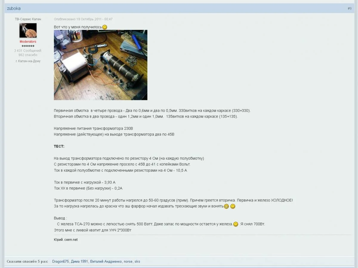

Да формулами вы кидаться умеете, а практических доказательств ни одного.tehno014 Напоминаю вы первым высказали мысль что из Тс-270 можно выжать 500 Ватт( из последних слов уже 600). Практических доказательств у вас нету.
Да формулами вы кидаться умеете, а практических доказательств ни одного. Напоминаю вы первым высказали мысль что из Тс-270 можно выжать 500 Ватт( из последних слов уже 600). Практических доказательств у вас нету.
Как ты меня уже достал своей ...
Я делал. Четыре обмотки, 51 вольт каждая (после выпрямления). Сечение провода 1Х2мм (прямоугольник). Видно на фото что намотано совсем впритык, свободного места нет.

Андрей, хорошая книжица, есть у меня такая. Только вот расчет там действительно примитивный, эмпирический. Такой же фигней, я страдал еще в начале 80-х годов прошлого столетия, о чем говорит мой небольшой труд - Посмотреть вложение RST.pdf. Что такое в твоей формуле 2.22/100 ? Кроме габаритной мощности, еще есть рабочая. У железа есть насыщение, достигнув которое, выше не прыгнешь, как ни старайся ... :)
Данные цифры присутствуют в исходной формуле.
Эмпирический - это полученный опытным путём, то есть основанный на практических данных. Не веришь, просчитай по своим не примитивным формулам. Или ты тоже расчеты не признаешь?
Если ты не обратил внимание, то индукция задана в 1.5 тесла, так что до насыщения там топать и топать.
Юр, ну погугли уже данную тему, ведь полно по этому вопросу обсуждений в сети.
Андрей, я ничего против не имею, мои старые формулы прошлого века тоже эмпирические. На бывшей работе была испытательная лаборатория, вот и занимались фигней ... :)
Напиши мне пожалуйста сечение магнитопровода и площадь окна ТС-270, я прикину по максимуму, что из него можно выжать, не кратковременно. Он был у меня, но я отослал кому то инаших форумчан в Татарию ... :)
На предыдущей странице есть скрин программного расчета, там размеры указаны. Размеры снимал со своего ТСА-270-1.
Жаль diman86 не написал сколько он со своего транса выжал.
