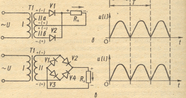

Как из трансформатора ТС160 сделать зарядное устройство?

Два диода параллельно, один 220Д, другой 202В. А выпрямитель какой, диодный мост или двухполупериодный ?... :)
По большому счёту параллелить диоды нельзя, даже небольшие отличия в их параметрах может привести к выходу их из строя. Но во многих случаях параллелить одинаковые диоды можно, особенно если они из одной партии или в одном корпусе. Если диоды неизвестно откуда, то, желательно вначале проверить их параметры.
Да собственно если мост, то и параллель не нужна, если диод 5А, то в мост это будет 10А, но на радиаторы желательно поставить ... :)

По хорошему ни первые ни вторые, ток на грани допустимого. Если больше ничего нет, то можно КД202 запараллелить, получиться 10 ампер. Это уже терпимо.

тс160,я заглушыл все выходы.оставил 9-9' и 10-10'.
10-10' зьеднаны в месте,с 9-9' взял 13 вольт,мало!!!розмотал вторичку,домотал по 4 витка,там и там.вышло 16,2 вольт.
Так как у меня сначало было на выводаэ 9-10, 6,5вольт и 3,5 ампера, и на 9'-10' тоже самое. То соеденив 10-10' и домотал по 4 витка,с 9-9' имею 16,2 вольт и 3,5ампер.
3,5 ампер!!то кд202 не подойдет???
Если их соединить как вы пишите, получится 6,5 вольт 7 Ампер. А если ссоединить 10 к 9' , то на выводах 9 - 10' получится 13 вольт и 3,5 ампера. Так понятно?
тут Вы не правы...чтоб взять 13 вольт надо 10 и 10' вмете соединить,то из 9-9' получаеться 13 вольт!!:tehnari_ru_098:

диодный мост уже зделал,4 диода кд202в.
Что дальше делать??
Вот два выпрямителя, второй твой мостовой. На диодах есть обозначения, если мост собрал правильно, то подключай соответственно схеме. Аккумулятор включаешь в разрыв нагрузочного резистора, который и служит ограничителем тока заряда. Резистор (ограничитель тока заряда) исполняться может по разному, простейшее, это две параллельные лампочки от фары авто ... :)
P.S. Диоды на радиаторы !!! ... :)

все так и зделал,мостовым методом.спасибо за совет.
Как еще подключать?амперметр и вольтметр??
И можно-ли в место 1 лампочки от фары поставить 2-3шт. от подсветки приборов(малиньких)???tehno034

Амперметр последовательно,вольтметр параллельно.
Теперь тебе нужен только амперметр, его включаешь последовательно с лампочками.
Можно. НО! Эти лампочки служат для ограничения тока,и, соответственно, должны быть достаточно мощными. Их количество и мощность напрямую зависят от того напряжения которое выдает зарядное устройство, вполне возможно что они и не понадобятся.
