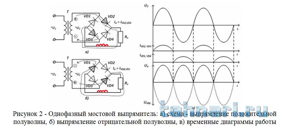

Как изменится ток?
Как изменится ток на диаграмме, если добавить индуктивность? (желательно нарисовать)
    30.6 KB · Просмотры: 990

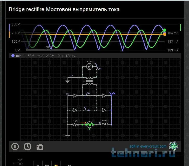

Да пожалуйста. (Смотреть надо в Хроме.)
Необходимые графики (всего их м.б. 4) можно получить используя возможности симулятора, описанные тут.
Одна маленькая тонкость: для классического протекания процессов необходимо в настройках трансформатора установить параметр "Coupling coefficient" равный 999 m или ровно единице.

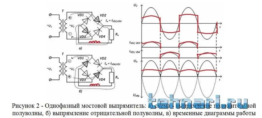

Где то так, согласно 1 закону коммутации ток резко измениться не может (график внизу)

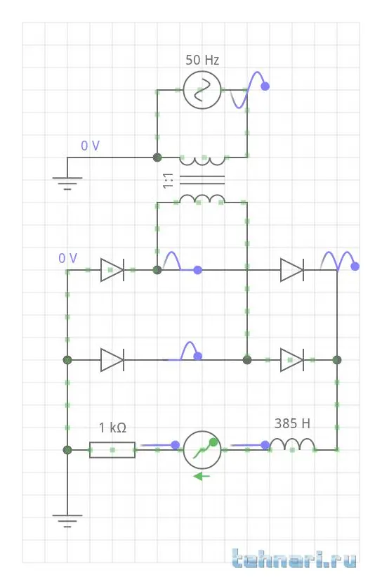

Коля а почему так, и почему всё в негативе, у них всегда так?
В симуляторе - да, но схему в виде картинки можно вывести как в негативе, так и в позитиве.

Что касается нормального вида, то с негативом мне больше нравится работать - глаза меньше устают. А потом, какой смысл выкладывать картинку? ТС интересней будет (если он, конечно, тут вновь появится) "поиграться" номиналами в симуляции и посмотреть живые графики.

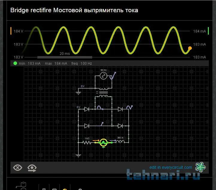

Владимир Игоревич, Вам я отказать не могу:
P.s. Я сам-то установил Хром на комп только ради этого приложения.
Коля, во-первых, не надо мне выкать, а во-вторых, я бы хотел посмотреть не схему, а эпюры напряжений и токов. Если симулятор на такое способен.
Задачка-то небезынтересная. Конечно, были бы известны частота и номиналы резистора и катушки, можно было бы и посчитать. Впрочем, это большая рутинная работа. Но качественно тут так.
Разложим мысленно напряжение после моста (семейство положительных полупериодов, т.е. периодический сигнал удвоенной частоты) в ряд Фурье. Что касается постоянной составляющей, с ней проблем нет: для неё катушка как бы не существует (КЗ). А вот с гармониками интереснее. Прежде всего, мы имеем примитивный фильтр верхних частот, т.е. чем выше частота, тем сильнее подавление. Но и это не всё. В силу наличия реактивной компоненты нагрузки, будет происходить фазовый сдвиг тока относительного входного напряжения, причём для каждой частоты — свой. По идее это должно привести к искажению формы тока, т.е. к появлению нечётных гармоник. Вот это и было бы интересно увидеть.
    37.7 KB · Просмотры: 61
    35.9 KB · Просмотры: 48

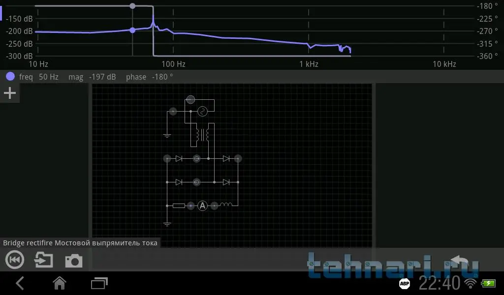

На картинку схемы эпюры напряжений и токов выводятся схемотично, а вот на самой симуляции можно много чего увидеть.
Спектрограмма, преобразование Фурье - да влёгкую!
Индуктивность катушки пришлось увеличить до колоссальных размеров, иначе некрасивый спектр и фаза на нагрузке.
