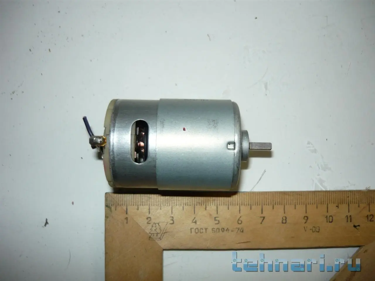

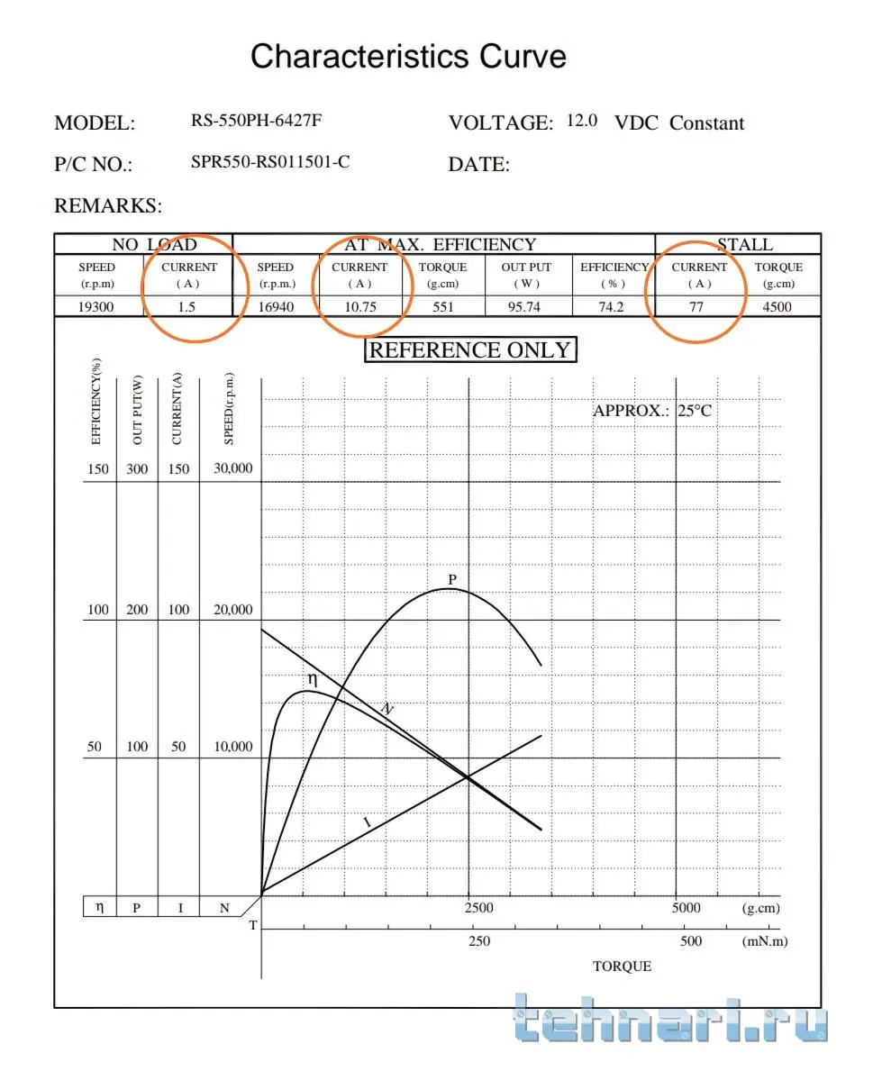

Характеристики двигателя для шуруповерта сверху: пояснения: no load - без нагрузки, at maximum efficiency - при работе с максимальной эффективностью, stall - заблокированный ротор

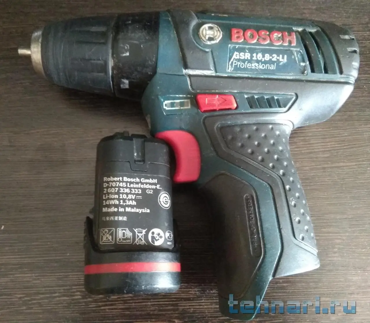

Да, шурики бывают разные, встречаются с питанием аж в 36 Вольт, мощности разные, редукторы разные, крутящие моменты разные и токи, соответственно, тоже разные. А у моего Бошарика (сейчас ещё раз померил) 3,4 Ампера при блокировке шпинделя. Чудеса!:O_O:
Двигатели на шуриках самые разные. Есть и такие же, как у Вас. Вот справочный листок ради интереса. Мощности в нём указаны в режиме максимальной эффективности. Естественно, в режиме перегрузки, мощность будет больше в разы. Модель 7527 на питании 14.4 вольта имеет почти 120 ватт мощности при 10,5 амперах потребления в режиме максимальной эффективности

Ну если Вы обратите внимание на листок в 783 посту, то там можете увидеть что крутящий момент, 0,55кг/м в режиме максимальной эффективности - вырастает до 4,5кг/м в режиме с заблокированным ротором. Это не показатель увеличения мощности?
