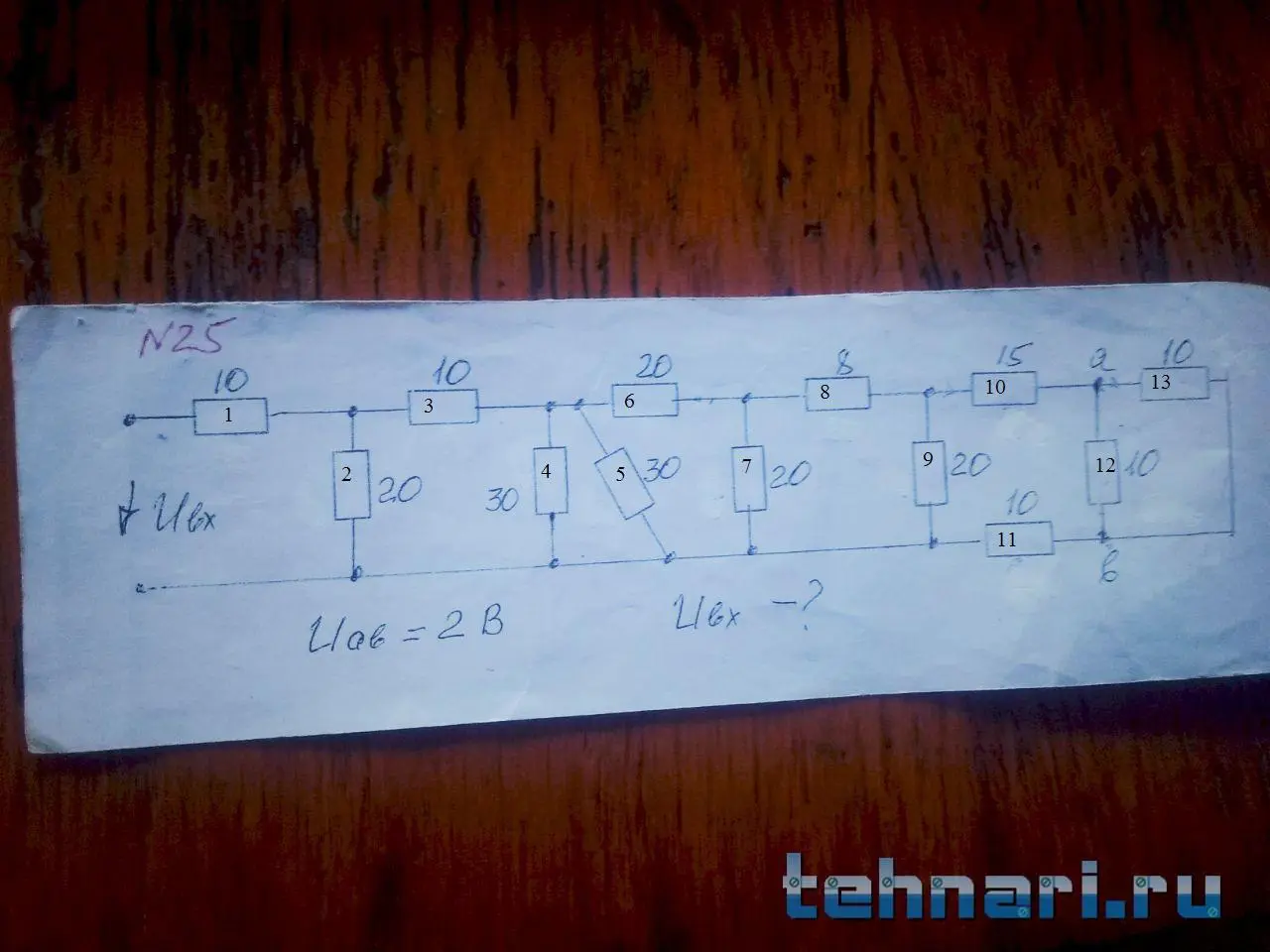

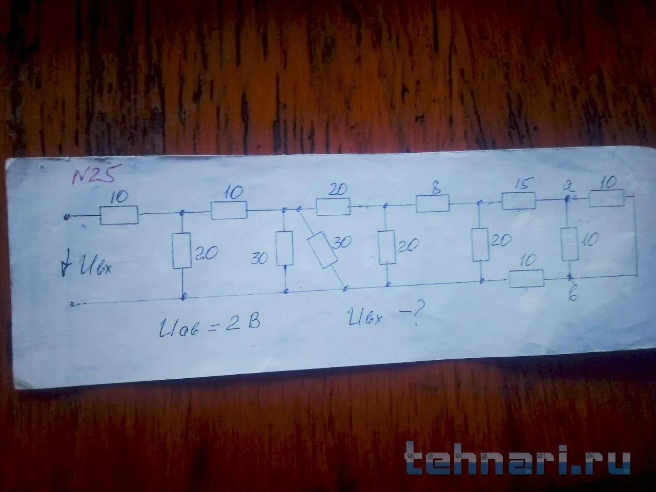

Как найти входное напряжение?
SlavaSps
14 Фев 2020
2
помогите пожалуйста

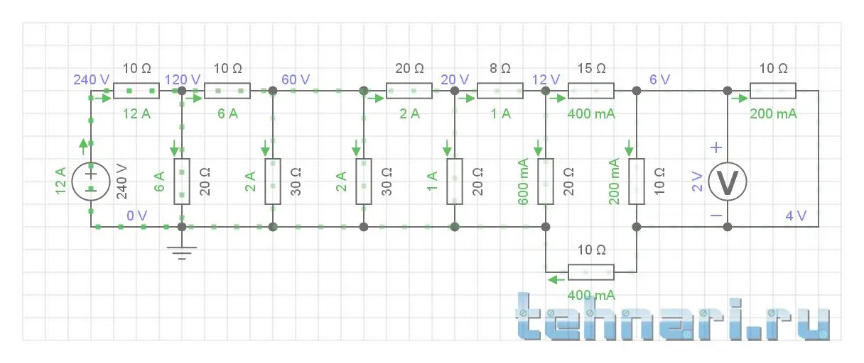

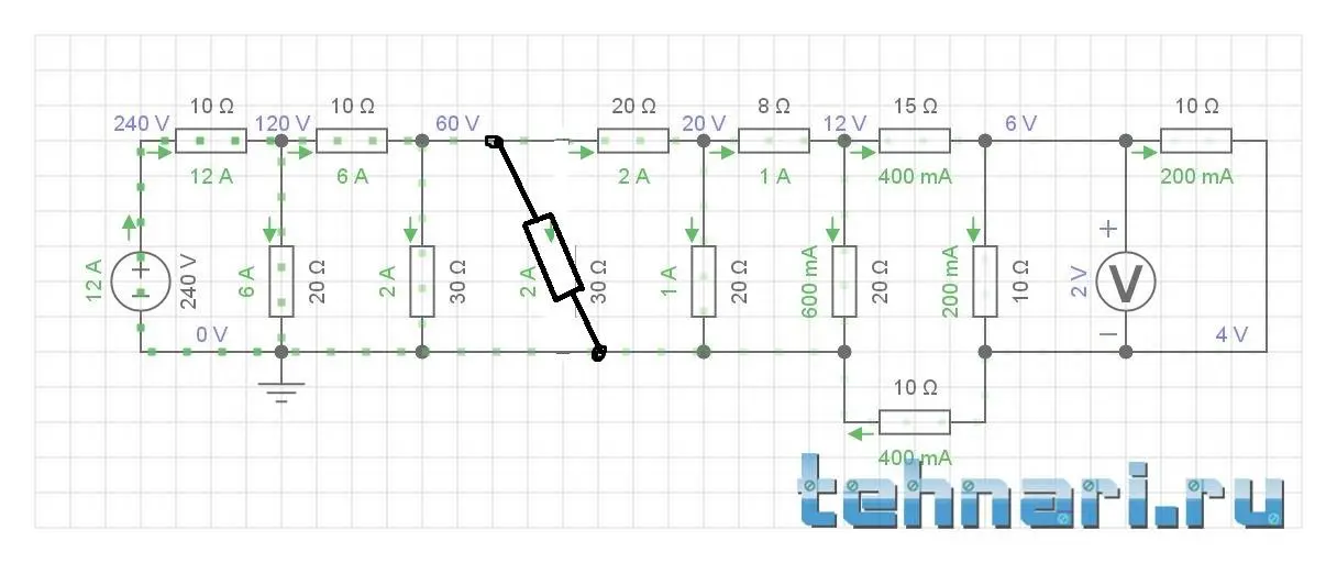

Да, без проблем!
На всёки случай тут уже посчитаны все токи и напряжения (относительно корпуса). Преподу прямо эту картинку и покажите чтобы, сцуко, не издевался над учениками. :)
Да, без проблем!
Симулятор.

Да ну вас с вашими симуляторами — совсем считать разучились!
SlavaSps, давайте разбираться. Без симуляторов. По-простому, по рабоче-крестьянски.
Прежде всего, пронумеруем резисторы:
Теперь пойдём последовательно. Прежде всего, определим напряжение на концах резистора 2. Для этого сосчитаем сопротивление всей цепочки, кроме резистора 1. Поехали.
Резисторы 12 и 13 включены параллельно, поэтому их суммарное сопротивление есть 5 Ом. Дальше легко находим сопротивление цепочки Ц1, состоящей из резистора 9, параллельно которому подключены последовательно соединённые резисторы 10, (12||13), 11. Сопротивление этой цепочки (обозначим его RЦ1) составляет 12 Ом.
Идём дальше. Сопротивление цепочки (Ц2), состоящей из резистора 7, параллельно которому подключены резисторы 8 и Ц1, есть 10 Ом. Это будет RЦ2.
Далее. Сопротивление цепочки Ц3, состоящей из параллельно включённых 4 и 5, к концам которых подключены последовательно 6 и Ц2, составляет RЦ3=10 Ом.
И, наконец, сопротивление цепочки Ц4, состоящей из резистора 2, параллельно которому подключены последовательно 3 и Ц3, есть RЦ4=10 Ом.
Но Ц4 есть нижнее плечо делителя, к которому подключено напряжение Uвх. Таким образом, на концах резистора 2 напряжение есть U1=Uвх/2. Это напряжение подается на делитель, состоящий из резисторов 3 и Ц3 и, таким образом, на концах резисторов 4 и 5 появляется напряжение U2=U1/2=Uвх/4, каковое, в свою очередь, делится резисторами 6 (20 Ом) и Ц2 (10 Ом), откуда напряжение U3 на концах резистора 7 есть U3=U2/3=Uвх/12. Это напряжение U3 делится резисторами 8 и Ц1 и, таким образом, на концах резистора 9 получается напряжение U3*0.6=Uвх/20. Легко сосчитать, что Uab=U3/6=Uвх/120=2 В, откуда, окончательно, получаем Uвх=240 В.
И безо всяких симуляторов, вот!

Большое вам СПАСИБО!!!!
