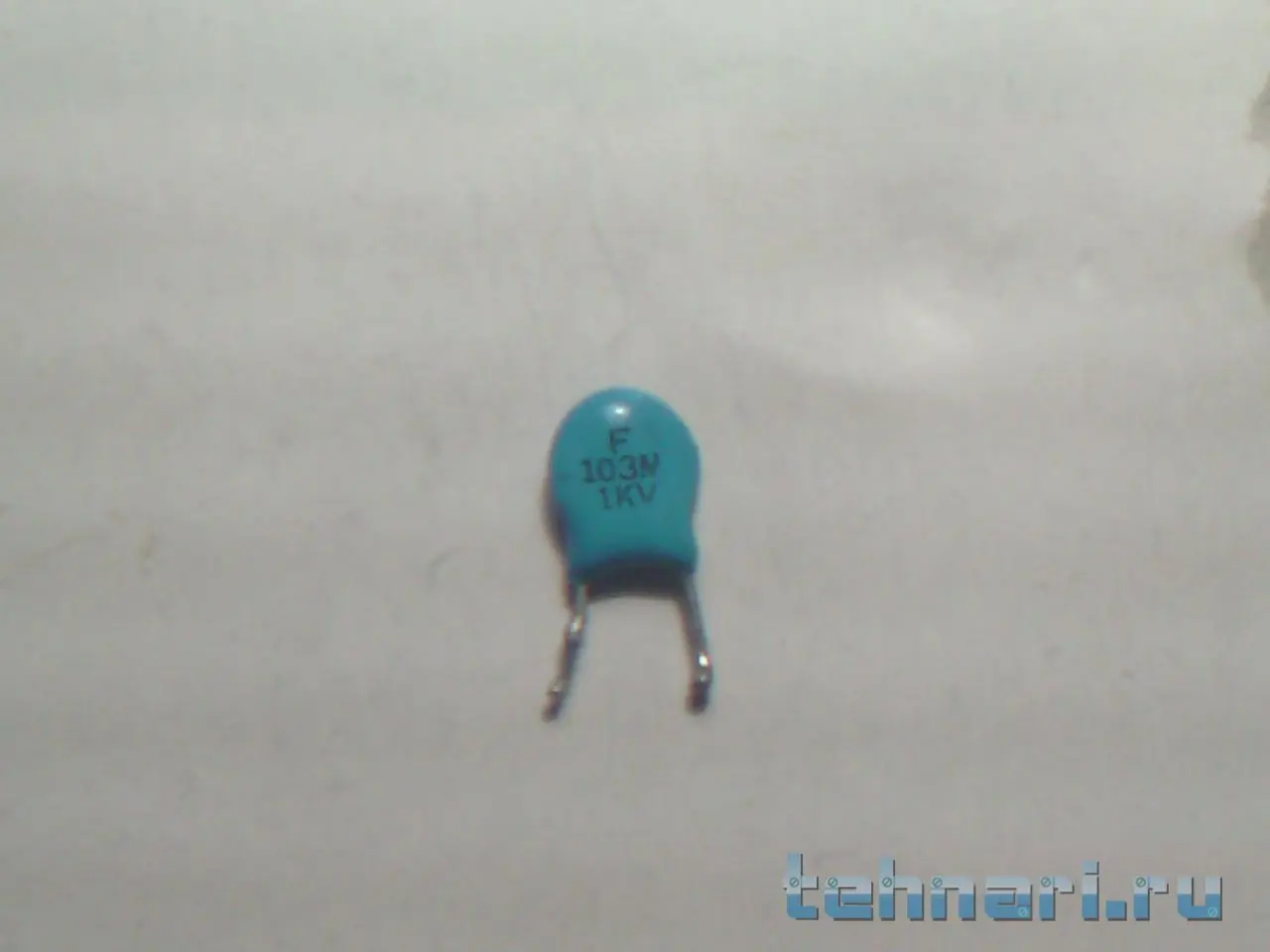

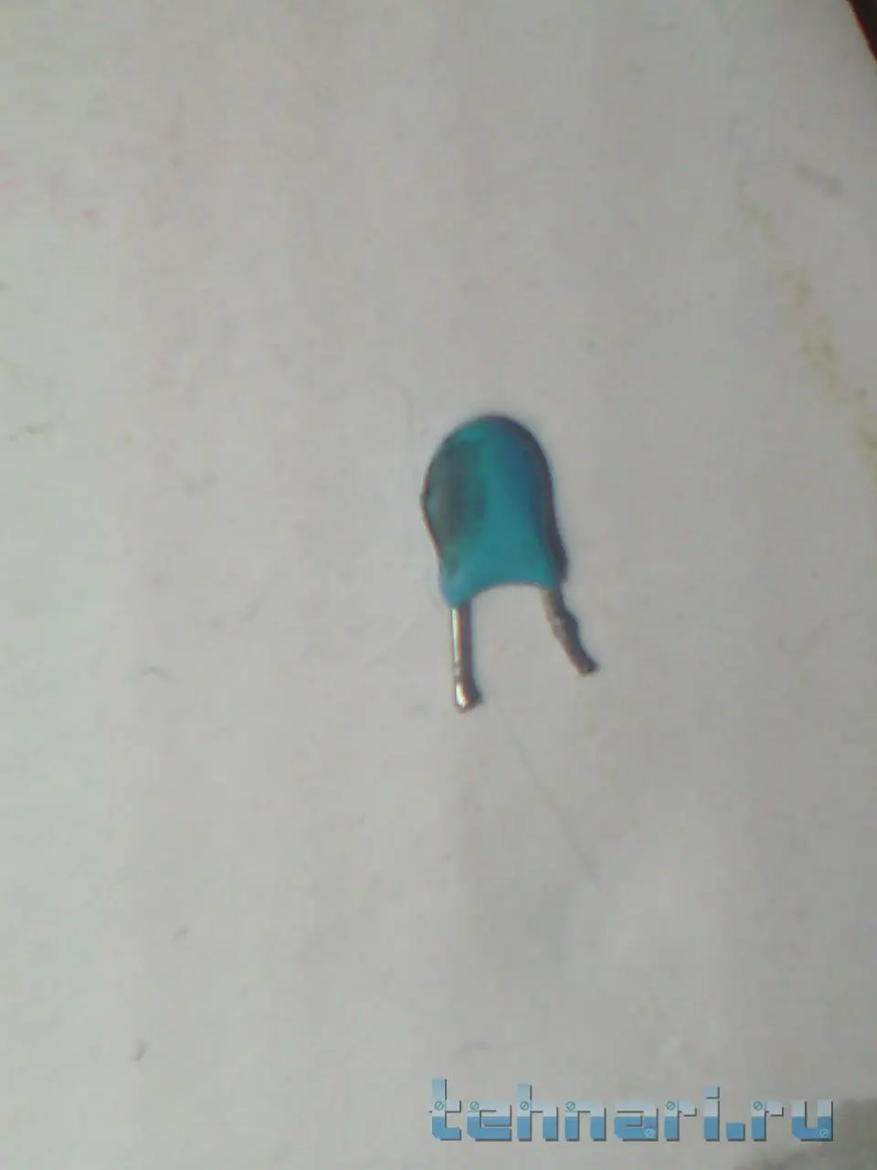

Как называется этот элемент?
Сгорел этот элемент в блоке питания от ноутбука.Хочу заменить его самостоятельно,но не знаю как он называется и какой у него номинал.
Подскажите пожалуйста)

Там еще варисторы часто накрываются...Обычно стоят парно. Если емкость то можно от другой из пары проанализировать - замерить например..
Да, и еще нужно заменить вздувшиеся электролитические конденсаторы на напряжение поболее чем стоят..

Этот конденсатор ставится в цепи "утилизации" импульсных выбросов и редко когда сгорает. Смотрите рядом кому-то поплохело.
P.s. Я бы рекомендовал купить новое СЗУ. Стоит оно копейки по сравнению со стоимостью бука, а вот угробить бук при неквалифицированном ремонте очень легко. Отремонтированное СЗУ сможете использовать в своих поделках или подарите кому-нибудь.
В основном в ноутбучных БП это невозможно, там места впритык.
Я менял свободно, в основном они влезают в зависимости от производителя имеют разные размеры.

Вполне достаточно ответил highman, что это

Я просто напомнил автору что бывает и варисторы там сдыхают, а на фото, действительно, конденсатор. Кстати, спасибо за таблицу номиналов.

Дак а смысл менять его если он живой?
Автор сказал, что сгорел, а я не верю tehno015
Снабберная цепь:wo:
А автору лучше купить новый блок, пока это на него свой сетевой кондёр пару раз не разрядил:tehnari_ru_138:
