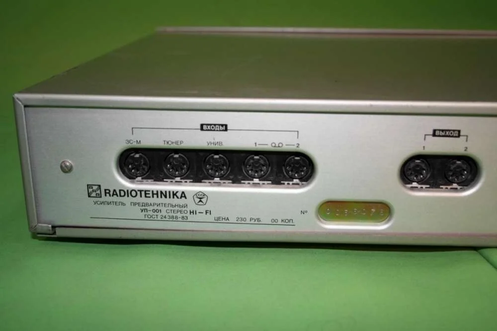

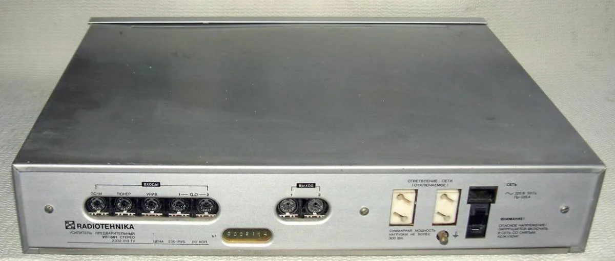

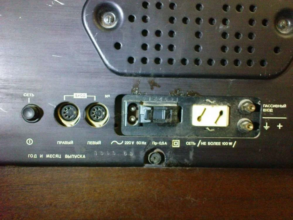

Всем доброго времени суток! У меня есть колонки Radiotehnika S70 и предварительный усилитель Radiotehnika УП-001. Я хочу подключить всё это к своему компу. Подскажите пожалуйста как, куда, и что подключать. Жду ваших ответов. Заранее спасибо за содействие!
Принцип подключения я конечно знаю, но вот как подключить сами колонки к усилку (вернее через какие выходы) я не знаю
фотки с задней стороны усилителя и колонок,там где гнёзда выложить можеш?
Вот три фотки, две усилок а третья, колонка

Сложного тут ни чего нет.У тебя случаем шнуров старых для этой техники не завалялось,что бы гнёзда другие ставить не пришлось.А так с компа миниджек,выход на колонки-предварительный усь.-любое гнездо,кроме ЗС-М,с выхода любого1,2 без разницы на колонки.

На второй колонке такие-же гнёзда?
да, они одинаковые
Тогда тебе нужно искать такие-же штекеры(что бы ни чего не переделывать)и делать шнур.С одной стороны(усилитель)штекер и из него два провода(экранированных)один на одну колонку другой на вторую.
Я извиняюсь за вою тупость, но ведь на колонках есть два входа левый/правый, и ещё пассивный вход, так вот к какому подключать и следовательно какие штекеры надо искать?
Просто я живу в Душанбе, а у нас тут в нашиш специализированых магазинах (всего их два!) не знают какие на них штекеры и провода идут(((
Пассивный вход для того,что бы их можно было исполь зовать с другим усилителем(сигнал идет прямо на динамики,в обход усилителя колонки).Если не сможеш найти такие-же штекеры,есть два варианта:либо поставить другие,либо припаять провода прямо к гнёздам колонок(что ни есть хорошо).

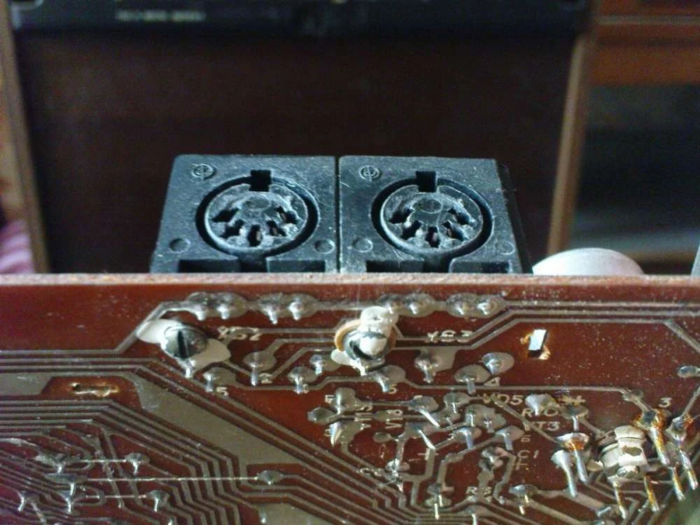

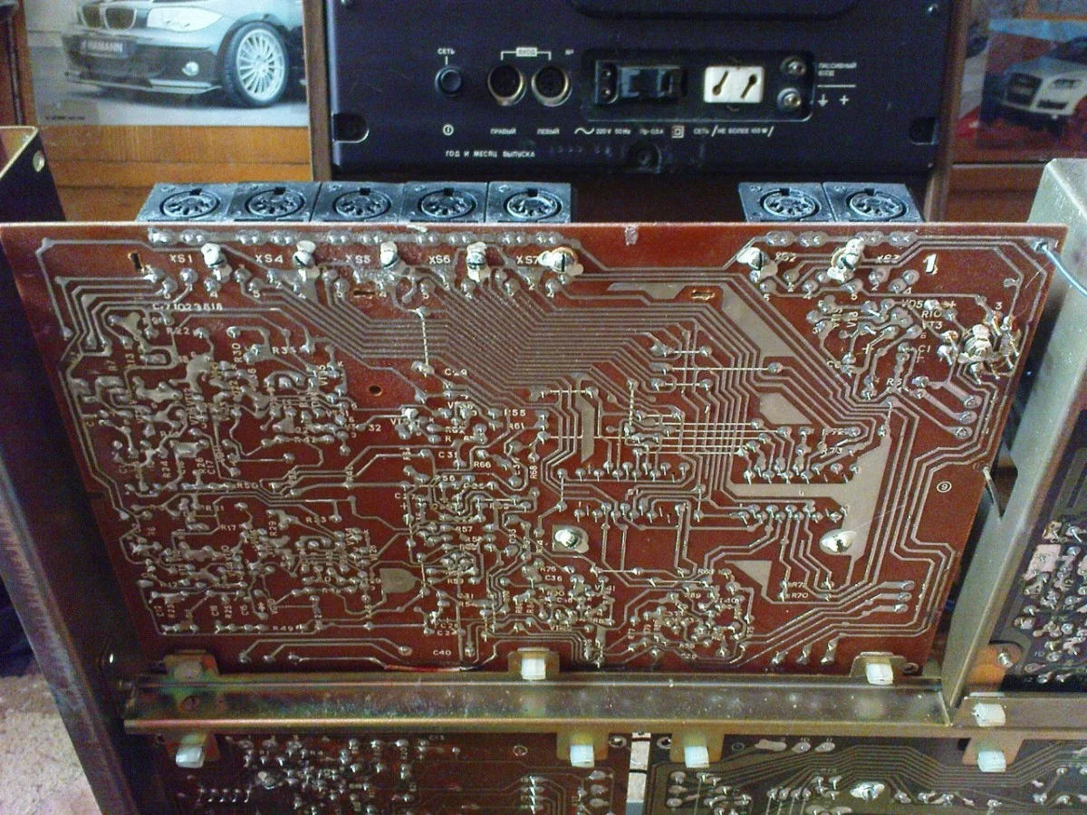

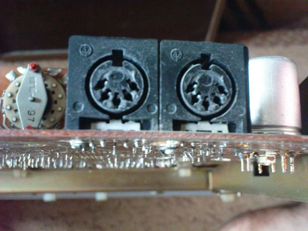

Я с ними уже давно не имел дела,так что уже и не помню.Сними крышку с усилка и выложи фото гнёзд и проводов к ним,посмотрим.
просто штекеры (на выход усилка), и экранированый кабель у меня есть
Вот насколько смог разобрать
