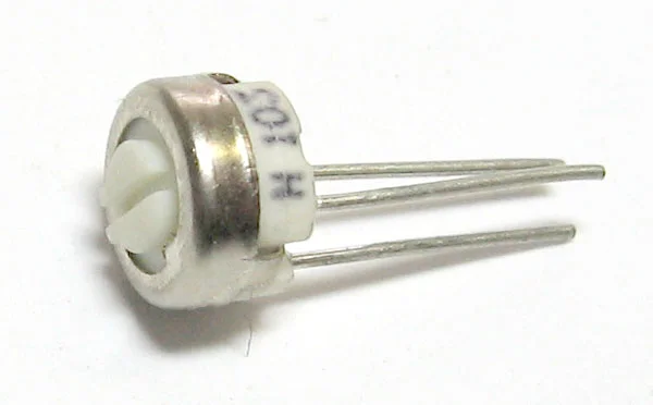

как подключить подстроечный резистор? если на схеме он обозначен как обычный? а на самом резисторе 3 контакта....:tehnari_ru_281:
причем 2 контакта спереди и близко друг к другу, а третий почтив центре!

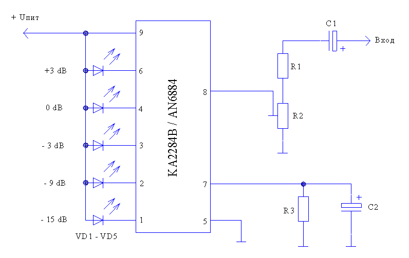

да к на схеме он как обычный изображен, с 2мя контактами, а на нем 3!
вот схема: он R2.....аА! понял)) там один на минус)) на все равно ,какой из 3х минус???
    7.5 KB · Просмотры: 3,551
Ползунок резистора должен идти на 8 ножку МС, другая ножка резистора идет на сигнал и оставшаяся на минус:)

Средний вывод, это бегунок, так вот берешь этот бегунок и
и любой из двух оставшихся и запвиваешь как простой резистор,
третий конец не трогаешь в обще !!! :)

шедеврально, чо. схему не пробовали смотеть? или тока советы давать ??
все, сделал=)
это я всех запутал=)) но все равно ниробит ниче. попробую как обычный :))
