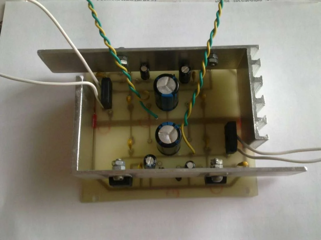

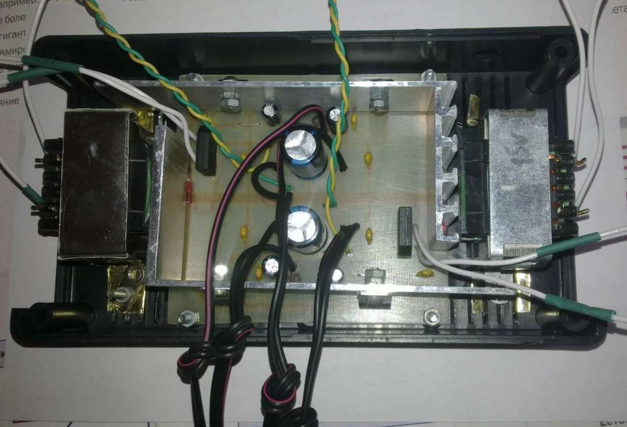

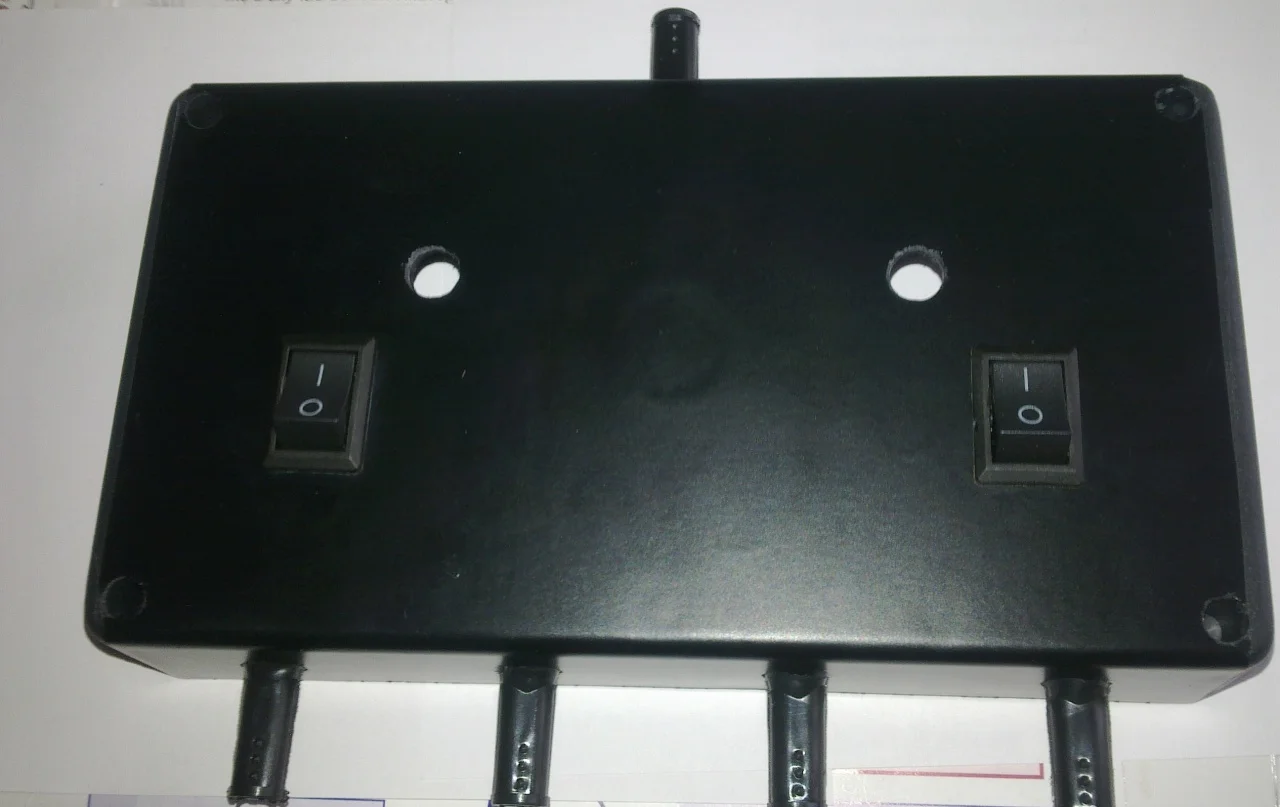

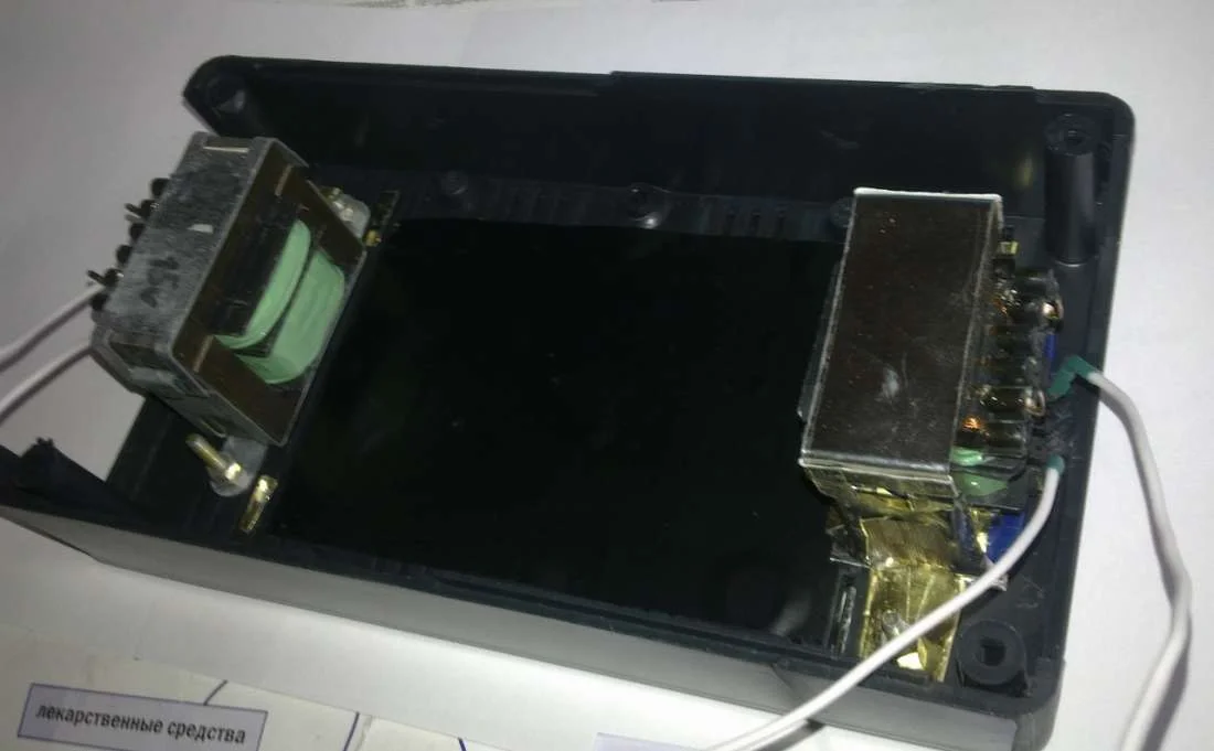

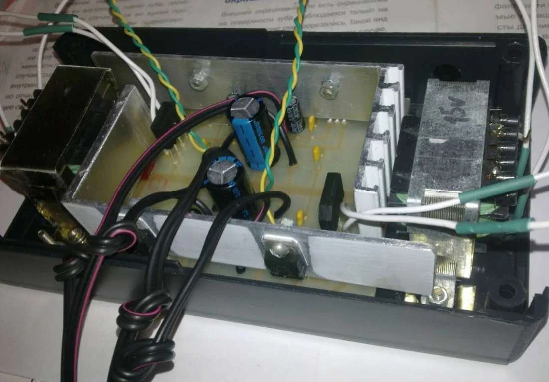

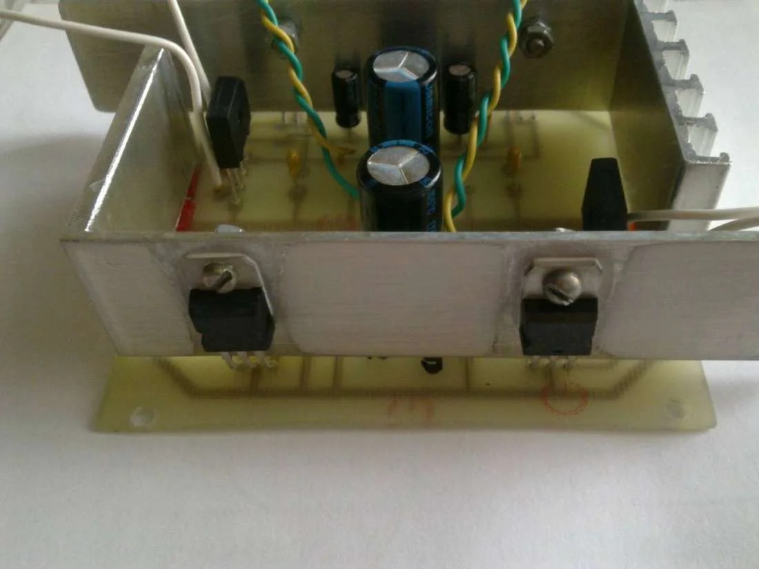

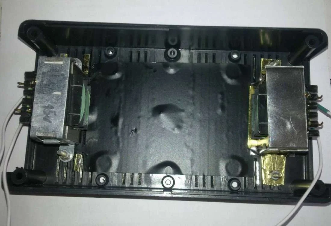

Ну, короче собрал я свой БП. Но буду немного переделывать .Дело в том, что в первоначальном варианте я впаял на плату 2 стабилизатора L7809 и 2 штуки- L7810 , так как планировал получить с каждого транса по 9 и 10 В . Но в реальности, стабилизаторы L7809 выдали всего 8,68 В каждый, наверное попались такие . L7810 выдают положенные 10 в каждый. Поэтому L7809 буду менять на L7810 , так как 8,68 В для примочек маловато, были замечены хрипы и проседания в звуке во всех подключаемых примочках. А последовательно после L7810 я впаял диоды , и с учётом падения напряжения вышло 9,3 В- как раз то что надо .Вот пару фоток ещё.

А какое токопотребление у примочек? Таким блоком питания наверно усилок 2х10 Вт питать можно. Неужели примочки так много току "жрут"?
я по поводу транса какой то не солидный там от силы 2А..
Ха-ха, нет, для усилка его будет маловато. Эти трансы выдают около 400 мА и 15В. Дисторшины хавают около 5 -10 мА, овердрайв тоже около 10-20 мА, а вот дилеи и ревер - около 30-50 мА. Ну и остальные - хорус, компрессор тоже около 20 мА. Всего у меня планиреутся питать от него окло 10 примочек. Вот и посчитай -как раз будет, с запасом. Лучше так, чем работа БП на пределе , я так считаю

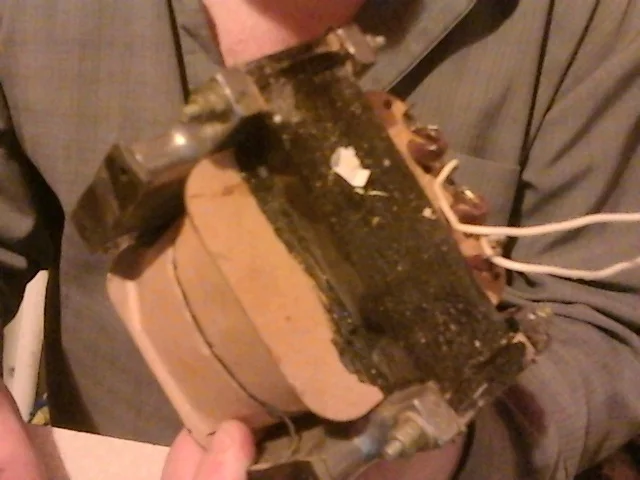

вот транс ,,,,, вот это да я бы понял...
    27.2 KB · Просмотры: 473
    24.7 KB · Просмотры: 222
На фига мне для питания примочек такой транс ???? Тех с головой хватит .Общее потребление тока получится - в среднем 100-200 мА на каждый транс. КАк раз нормально. Главный упор делался на максимальной развязке по питанию примочек, чтобы не было взаимовлияния по звуку в цепочке из десяти примочек . И для этого я сделал два отдельных плеча на двух отдельных выпрямителях. Это и было основной задачей, а не поставить самый мощный транс, и радоваться, неужели не понятно???

Блин, вобщем впаял я все 4 стабилизатора - L7810 , и последовательно от каждого кинул по 2 диода на выход , вышло около 9,2- 9,3 В на выходе каждого из 4-х каналов. Но я заметил, что это напряжение очень проседает , когда подключаешь нагрузку ( например примочку с потреблением около 1,5 мА - напряжение проседает до 8,9 В) , хотя должно быть ровно 9 В . Подскажите, это нормально ? Просто при питании от Кроны напряжение не проседает, уже думаю перепаивать обратно все стабилизаторы на 9- вольтовые )))))
На малых токах падение напряжения p-n переходу диодов может немного различаться, поэтому измерять итоговое напряжение нужно при подключенной нагрузке. Возможно, будет полезно повесить дополнительную нагрузку (хоть маломощную лампочку).
*но лично я бы тоже взял LM317 и собрал бы стабилизатор с возможностью настройки одним подстроечным резистором :)
Вот -вот, точно те же мысли и у меня !!!!! Я понял, что делать делители напряжения на диодах- это не самый точный вариант. Решил делать новую плату под LM317 ( 4 шт), и не морочить себе голову. А напряжение буду выставлять подстроечниками!!! Но всё равно спасибо за совет. Уже купил все детали, так что буду рисовать новую плату )))
