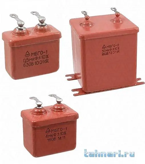

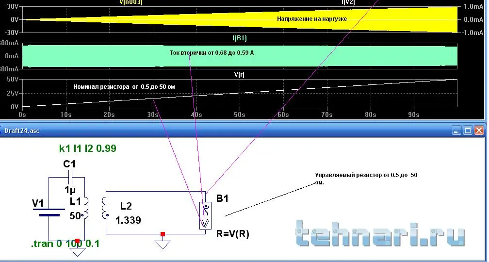

Для этого транса пробуйте, как предложил derba, ставите по входу любой бумажный конденсатор на 400 вольт и замеряете ток выхода, дальше подбирайте. Тиристор в схеме любой не меньше 10 ампер с радиатором. Конденсатор на выходе не обязателен, но, если ставите - всё-таки на 63 вольта и выше.
Я вам признателен за ответы, но ваше предложение по стабилизации мощности интуитивно нравится больше т.к конденсаторы советского периода уже давно все сдохли (высохли) если есть другой вариант то подскажите пожалуйста.

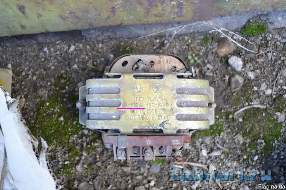

Транс весь закрыт стальной рубашкой первичка одножильный медный провод 1,5-2,0 кв.мм вторичка шинка примерно 4-6 кв.мм всё закрыто наглухо тканью пропитанной лаком. мощность транса. Виноват неправильно указал маркировку ТБС3-0,4УЗ
Гугля говорит, что у него мощность всего 100 ватт.
Или транс не этот, или он был в перемотке.
Пропитанная лаком киперная лента - один из самых надёжных вариантов.

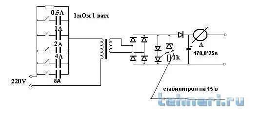

Я пожалуй остановлюсь на варианте стабилизатора мощности. Мощность транса 400ватт. Вопрос в этом варианте ставить сглаживающий конденсатор или нет?
Хоть для электролиза, хоть для зарядки аккумуляторов влияние конденсатора на процесс ничтожно.

Гугля врет, вот в гугле нашел фото, на бирке - 400ВА
т.е . он может передать 400ватт мощности. Транс меряют в Вольт * ампер, иногда пишут ВАР (Вольт на Ампер Реактивное).

Вообще для электрохимических процессов важна постоянная (регулируемая) плотность тока , термин не совсем электротехнический, но под ним понимается сила тока на единицу площади обрабатываемой поверхности, поэтому лучший вариант это регулируемый (по току) источник питания (хорошо подойдет Лабораторный БП) , ну или хотя бы ЛАТР + выпрямитель + амперметр ...
Как говорилось тут раньше, стабилизация пульсации тут не принципиальна , а вот относительно стабильная (по времени) сила тока - это важно для равномерности покрытия
