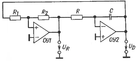

Как рассчитать параметры элементов схемы?
Как рассчитать параметры элементов схемы, если
частота 8000 Гц;
размах выходного напряжения ±4 В;
минимально допустимое сопротивление нагрузки 2000 Ом.
На выходе должен получится треугольный сигнал.
    6.8 KB · Просмотры: 226
А так оно и будет.
Первый ОУ должен работать в режиме генератора тока, а второй - формирует треугольник.
В начальный момент, при подаче питания, на выходе ОУ2 напряжение равно 0 и конденсатор разряжен. Через резистор R начинает течь ток, который его заряжает. Т.к. конденсатор подключен к инвертирующему входу ОУ2, то на выходе напряжение начнет линейно наростать.
Задача ОУ1 поддерживать постоянный ток через RC-цепочку.
Описательная часть закончена, переходим к расчетной.
тау = R*C где тау = 1/f (f - требуемая частота)
Осталось расчитать резисторы первого каскада исходя из заданной амплитуды напрядения.
Сами справитесь?
сама не справлюсь(((
