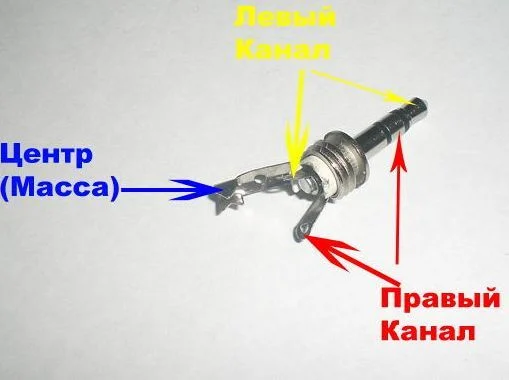

Я купил разборный штекер который будет втыкатся в флеху, раскрутил его а там всего два контакта. Как его подключить???
значит купил моно штекер.
надо было стерео, у него 3 контакта.
Хорошо, у меня на часах 23.00 магазин закрыт))
Как мне подключить чтоб проверить усилок???
вогт такая штука?
который длинный это будет земля, ну а на второй штырик прицепляй или правый или левый сигнал.
соответственно и колонка будет играть только одна.
ой, файл не выложился, погоди.
вот выложил.
