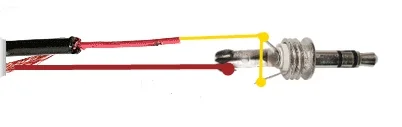

Как сделать микрофон для компьютера?
  • Автор темы Автор темы Sasha94
Такой же как на картинке в 14 сообщении?
Упс, опоздал. Припаивай как на картинке.
Ну значит подойдёт

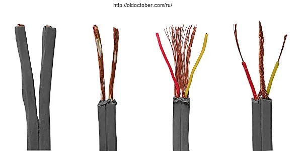

А синий круг это что такое?
Это экран. Провод надо применять экранированный
    14.8 KB · Просмотры: 315
И вот так припаять
    3.7 KB · Просмотры: 283

И не будет. Для розового гнезда нужен электретный микрофон. А чтобы сделать микрофон из наушников, необходимо собрать усилитель и подключать к линейному входу звуковой карты.
А микрофон который тут выложили не будет работать? А то я сделал как мне выше сказали и комп пишет (не удается найти устройство записи).
Такое сообщение будет в том случае, если в компьютере отсутствует звуковая карта или в драйверах отключены микрофон и линейный вход. Наличие или отсутствие микрофона операционная система определить не сможет.

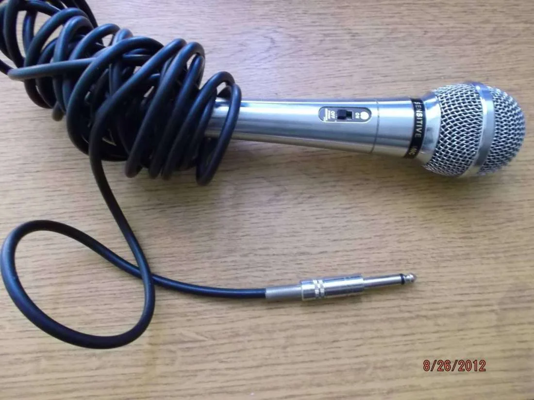

А такой подойдет микрофон от центра? Только там джек большой, но можно купить переходник.
У меня работает, и на старых и на новых компьютерах, через переходники. Только усиление приходится добавлять в настройках микрофона. Уровень сигнала с выхода динамического микрофона значительно ниже, чем с электретного.
