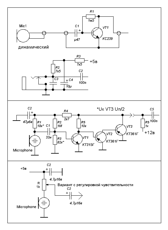

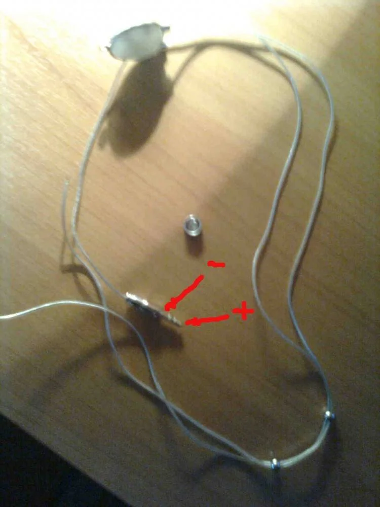

схемы для улучшения и увеличения сигнала.Не в курсе почему так.Мне нужен был микрофон с усилком.Что имею тем делюсь.Я знаю ток как паять,с расчётами пока проблема)))

тут есть 2 ссылки - http://www.tehnari.ru/f23/t40602/ ,- но не по одной усилок не пашет - надо, наверное сопротивление подбирать индивидуально.
Планирую спаять по такой схеме Простой микрофонный усилитель для компьютера своими руками. Бюджетные решения но предварительно надо поискать дополнительную инфу по ней.

да,работает не плохо,плюс можно изменять чувствительность.Одно но,требует отдельного питания.Микрофон взял с ориг.ушей сони ериксона.

создать микрофона по схеме не трудно.В осносном там используются транзисоторы(если усилок на транзисторах)микросхемы(если на ней) резисторы иконденсаторы.каждый из них имеет своё обозначение на схеме,те ток остаётся соединить проводками детали по схеме(если навесным монтажом).Вот посмотри обозначения. Знакомство с обозначением деталей на схеме - Помощь начинающему - Помощь начинающему - Главная - RADIOSHEMA
