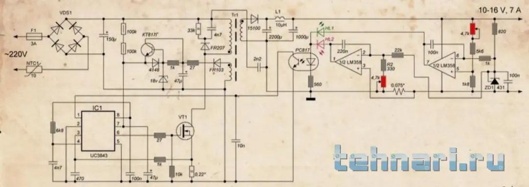

Интересно, а нарисуйте мне схему, с однополярным питанием, что бы LM358 работала, а TL082 не могла работать.
К примеру вот эта. В ней настоятельно не рекомендуется менять LM358 на другой ОУ, потому как схемотехническое построение её дифкаскада на PNP транзисторах позволяет работать с входными сигналами, близкими к отрицательному полюсу питания, в данном случае к земле.
Прошу прощения за оффтоп.
Ну и что? Это же не работа с однополярным и двухполярным питанием. Это просто работа в недокументированой области. Вот, как можно выйти с положения, два диода, и любая микросхема заработает, мы подняли вход на 0.65в,этого хватит, что бы не было инверсии сигнала. Это все не то.

Кстати, вот написано, что и LM358 не может так работать, как у Вас на схеме. Кому верить?
https://askentire.net/q/pochemu-niz...go-vhoda-tl-072-tl-074-privodit-k-60966588873
Название этого явления - «инверсия фазы», ​​и многие старые усилители демонстрируют такое поведение (например, LM358). Это часто не упоминается в техническом описании, но усилители, которые этого не делают, могут упомянуть это как особенность.
