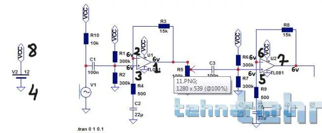

derba, а в вашей схеме используется две микросхемы или одна?
Я смотрел в интернете распиновку для этой микросхемы, но так и не понял, какие номера выводов нужно использовать в вашей схеме. Если вам не сложно, укажите эти номера на схеме, а то я запутался.))
И, если там две, то можно ли ставить одну TL081 и одну TL071?
Просто в наличии они только по одному экземпляру.)

TL081 и TL071, это микросхемы близнецы, одна схема, одинаковые шумы, и остальное повторяю друг у друга, посему можете ставить их, в любой последовательности. Не знаю даже, почему это две микросхемы.
Вот распиновка для TL072. Такая же у TL082. Но я обычно делаю усилитель на 2 микросхемах, так, как у TL081 можно откорректировать ноль, у TL082 нет этих ножек. Посему у меня много TL081, а TL082 пару штук всего. Вот съемщик изоляции (стриппер).

Спасибо! Я правильно понял, если использовать одну микросхему, то выводы нужно использовать так

Derba, если судить по вашей печатной плате, получается, что вы не использовали выводы 1 и 5. Ведь квадратная площадка - это вывод 1?
Как тогда правильно? Как я нарисовал выводы на схеме или как у вас сделано на печатной плате? Запутался)))
Так
Или так
Как на этой плате
    25.5 KB · Просмотры: 33
Вот это правильный рисунок?
Получается, я правильно разрисовал выходы для TL082?
А плата правильная для TL081?
Ага, понял. Спасибо!
