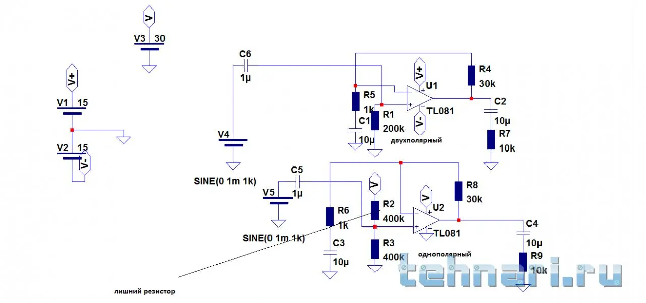

чем преимущество двухполярного?
Как минимум, в той самой стабильной работе с входными сигналами возле ноля. Плюс большая амплитуда выходного сигнала.
Большая амплитуда, это актуально для усилителя мощности, но не очень это и большую проблему создает. А какая нестабильность возле нуля? Наоборот, с однополярным питанием проще, а эффект тот же самый, кроме того, если двухполярный БП , у него надо 2 идентичных БП, больше пульсаций к одного или у одного больше напряжение, это выльется в фон. А делитель дает среднюю точку, более точнее выходит.

А теперь подай на вход сигнал амплитудами +0.1 вольта, а потом измени до -0,2 вольта.
Или работа операционников ограничивается только переменными синусоидальными токами?

Согласен, в логических схемах иногда без двухполярного питания не обойтись, там все ясно, но у нас тема про усилитель звука. Меня интересует, зачем делать в усилителях звука(чисто переменяя составляющая) двухполярное питание? И особенно в предварительных усилителях, какое это дает преимущество?

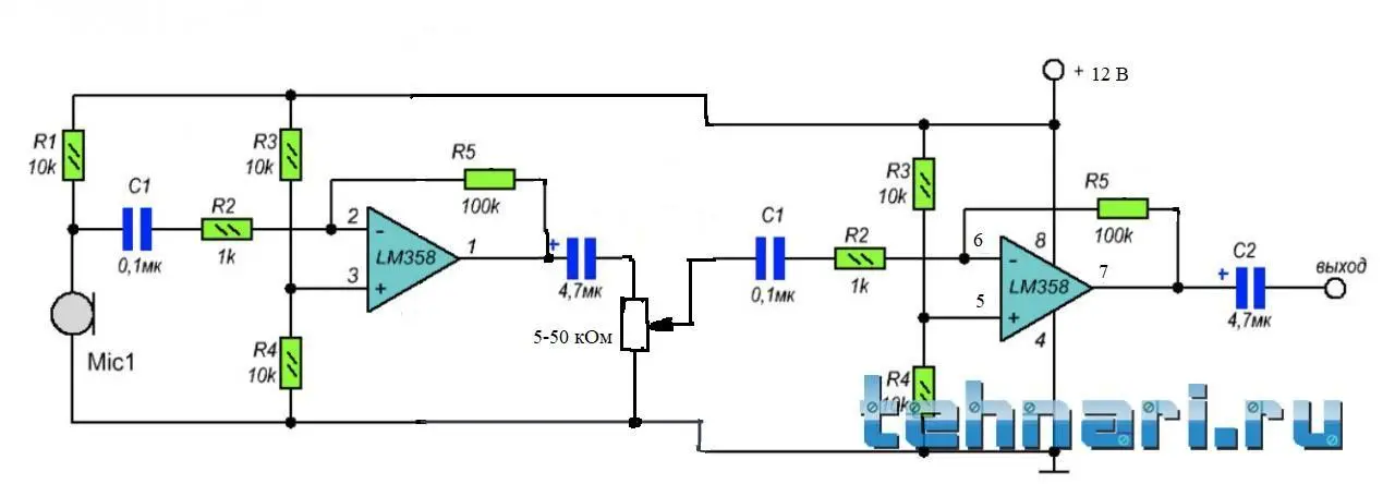

Ребята, только сегодня наконец-то приехали запчасти. Собрал схему предложенную Fisher, но ничего не работает. Соединения проверил уже несколько раз. Вроде бы все верно. Возможно, кто-то сможет подсказать, что я не заметил.
Постоянное напряжение на ногах микросхемы
1 - 10,97v
2 - 0.23v
3 - 6.1v
5 - 6.12v
6 - 6.12v
7 - 6.12v
8 - 12.2v
Это я все-таки что-то не так собрал или проблема в самой микросхеме?
Вот сама схема на всякий случай
Судя по замерам 1-я часть микры не работает , вторая должна работать , если в монтаже не ошиблись , попробуйте микрофон перенести сюда .
    5.4 KB · Просмотры: 22
А я почему-то больше на вторую грешил. Попробовать подключить микрофон между C1 и землей?
Можно, только надо отбросить регулятор громкости.
Проверьте, тут похоже пробит С1 конденсатор.
Попробовал. Результат тот же.
А можно как-нибудь прозвонить микрофон? Вдруг он неисправный?
Так прямо и подключить на микрофонный вход .
Не получилось. Разъем нужен. Завтра схожу в магазин, куплю и попробую.
Идея действительно очень хорошая, спасибо!

Не правится мне такая схема. Тут сопротивление выхода влияет на к усиления, и соотв повышенные искажения. Я предпочитаю усилители с неинвертрованием сигнала, они более устойчивы. Вот, по модели тут получается 0.1% нелинейных искажений (сама микросхема дает, по даташиту, 0,01% нелинейных искажений). И микросхема LM358 уже давно устарела, она плохая для данной схемы.
Тут модель, на входе 1 мв, на выходе примерно в 900 раз больше. На графике - выходной сигнал.
