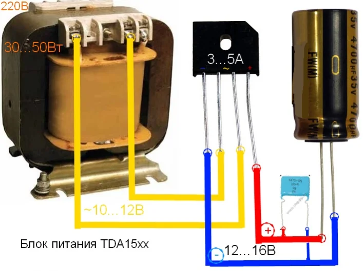

На данном усилителе нужно питание 14 вольт, написано на схеме. Тогда трансформатор покупать на 14 вольт и током ампер на 5? Или какой?
Блок питания такой

А обязательно ставить после диодного моста два кондера?? Можно ли поставить один электролит??
Не обязательно, будет работать и с одним электролитом, но желательно параллельно поставить и плёночный
