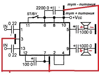

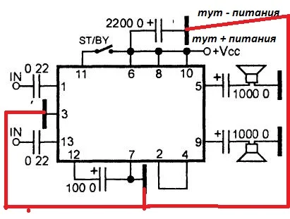

А если две колонки то собрать стерео? Как на этой картинке, и хочется все это дело собрать на печатной плате скиньте схемку, пожалуйста.
у меня что то тупит картинки не вставляет тут в этой теме есть схема там мост и стерео, так вот если 2-е колонки то собирать стерео, и схему для печатной платы где нарыть можно? Если кто может нарисуйте...
А как подпаивать резистор на 47 ком? И куда его ставить по схеме? Или на вход как на 1558, если по схеме то куда что.?
Для данной микросхему радиатор ведь нужен?
Конечно нужен только не очень большой
А такой глупый вопрос, где на схеме + то туда + конденсатора электролитического да?
Да ты всё правильно говоришь!:)
А с резистором как? там три ножки а на схеме только к 2м а 3-ю куда?
И еще с выходом на динамики, получается что на - динамика - конденсатора эл, а на плюс что?
Питание получается так?

Ну а по схеме если то 11 ножку на 1-ну на резисторе (регулятор громкости, не сдвоенный) на 2-ю с 6 ножки, а третья остается свободной или туда нужно общий провод подводить?
вот так получается в итоге? или как?
да, это общий провод(минус).

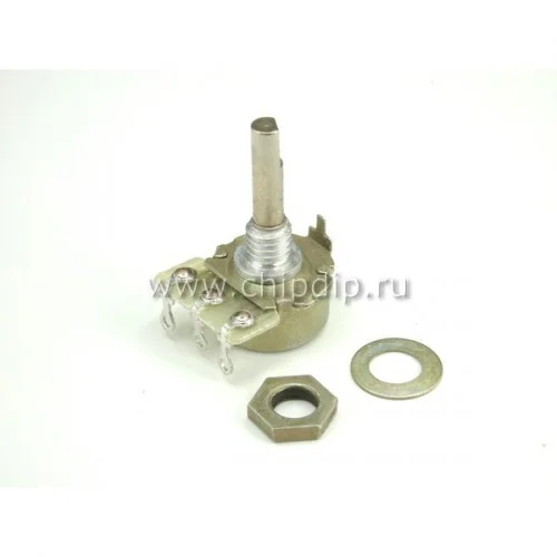

А резистор вот такой it1277931529.webp что куда подключать?
центральная ножка останется свободной?
такой не подойдет.
чтобы регулировать стерео сигнал-нужен сдвоенный резистор, а таким ты сможешь регулировать только один канал(а второй либо будет на полную орать если напрямую подрубишь, либо отключай его).
насчети как подрубать-на боковую ножку минус(на какую подрубишь в ту сторону и будет регулироваться(или наоборот я не помню), а плюс припайвай с штека на одну а со второй бери выход на микруху(выше есть картинка, там понятней, чем на словах.
Я еще ни какой не ставил, мне говорили что такой подойдет сюда вроде бы.
если такой как на фотке-то их надо два(у тебя 3 контакта на нем или 6?).
Ну хорошо а если и сдвоенный ставить у меня есть, но как его поставить, на входе?(знаю как) А по схеме не пойму как получается 11 на левую ножку 6 на правую а остальные?
