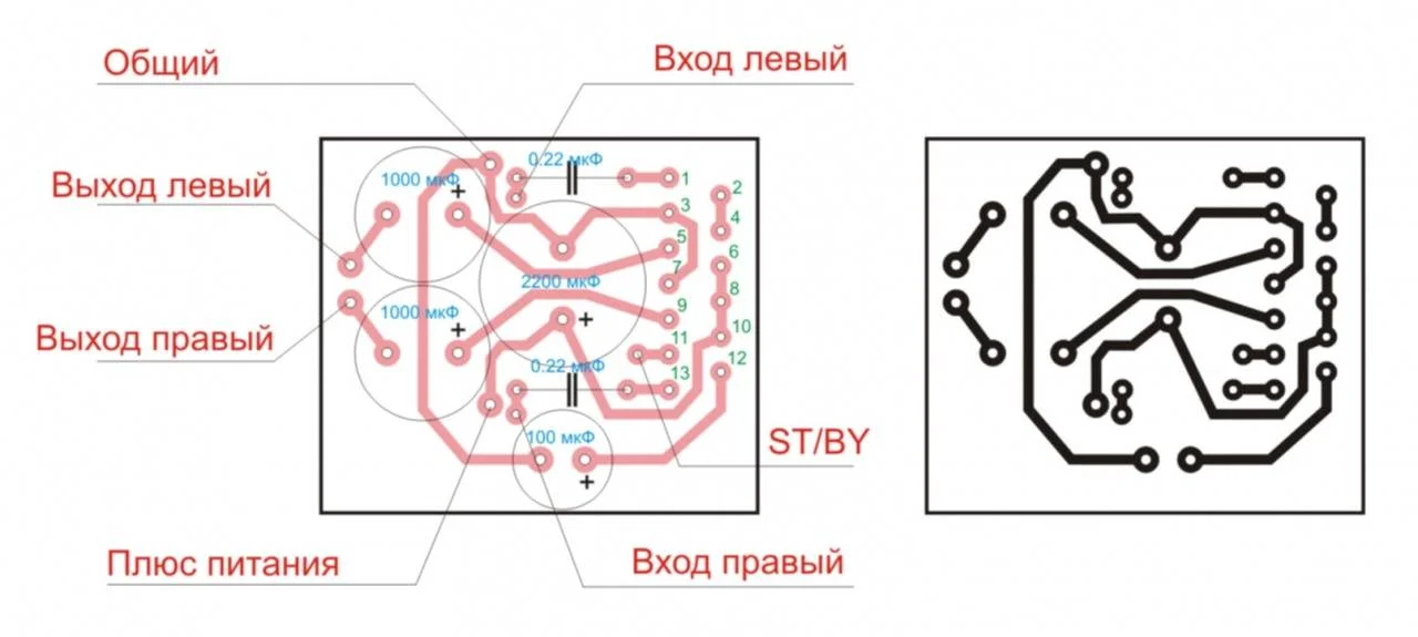

Плата для TDA1518Q.
Посмотреть вложение tda1518q.rar
Спасибо!!
Стоял на плате не работал, собрал навесным монтажом, все работает. Есть вопрос, я когда дорожки перевожу на плату они получаются в зеркальном отражении, как делать что бы этого не получалось? Печатаю на принтере.
