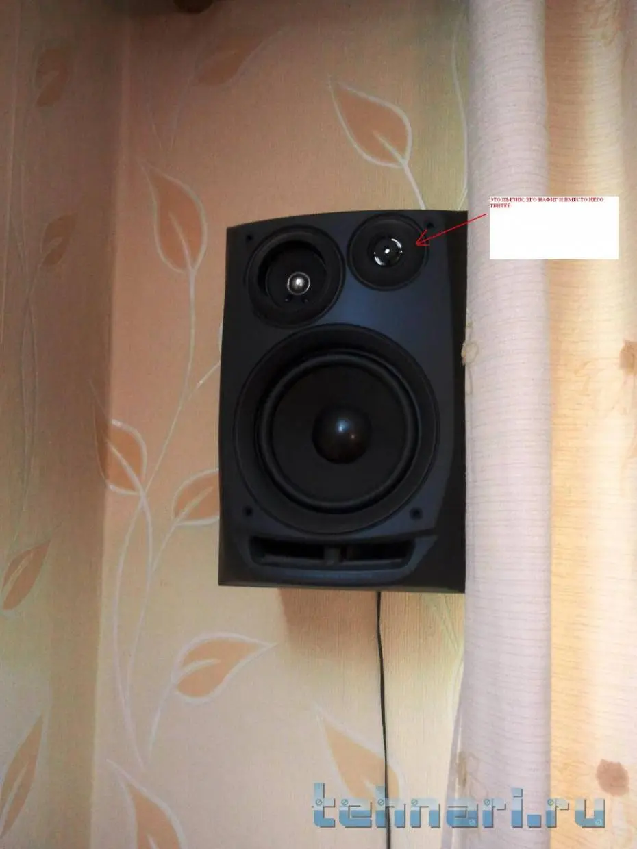

щас фото выложу)
    35.8 KB · Просмотры: 1,284
Возможно,вы не поняли моей идеи. Я хочу выкинуть пьезик и поставить вместо него твитер. И кто будет играть от 10 кГц?
    36.9 KB · Просмотры: 232
А чем не устраивает как они играют сейчас?
НЧ (12 Ом) и СЧ (12 Ом) в колонке подключены в параллель, без всяких фильтров, пьезики подключены через н/п конденсатор 2,3 мкф.

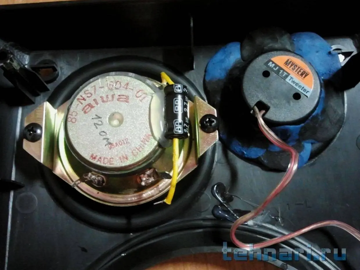

Тут проблема то вот какая.. если даже сопротивления сч и пьезы не складываются, то выxодит что сч срезан примерно на 5кГц, получается что не сч он а вчtehno015 А значит ставить вместо пьезы новый вч нет смысла.
Фото кишков ас в студию"smoke" для доказательства одной из версий! однако:D
Вот этот СЧ. В Сети не нашёл ничего про него.
вот он, сч-динамик)
    58.4 KB · Просмотры: 942
