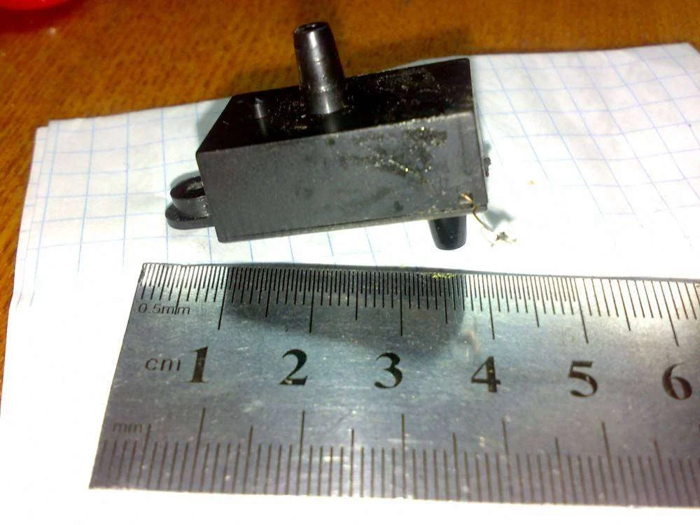

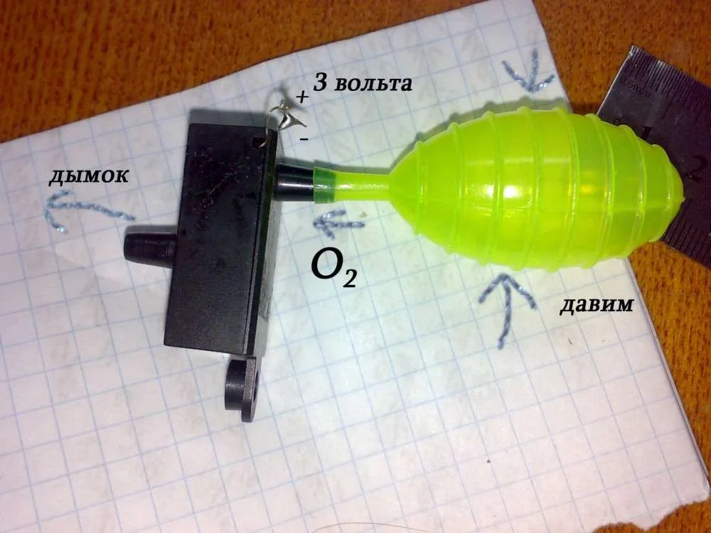

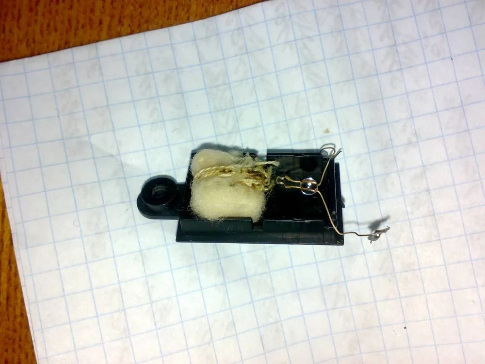

Покупаете детскую игрушку, паровозик который по рельсам катается по кругу, разбираете, и там это устройство, по мере движение сжимается "груша" которая подаёт воздух в камеру, где лежит какойто материал, и его касается нить накала, как только струя воздуха попадает вовнутрь, получается дымок, фото сделаю позже
Эх, отстал я по части игрушек! Даже и не знал, что такие существуют... :(
Валер, не только технологии идут вперёд, но и игрушки тоже! .....за всем и неуследиш :D
Вот только груша у меня затерялась, эту я у брата откапал, та которая родная размером меньше, примерно как и сама камера

Вот только нужна довольно мощьная струя, а это просто дымится, хотя возможно если сделать нагревательный элемент помощнее и насос тоже помощнее то наверно получится:D
Тогда только концертная дым-машина. :))
помощнее насос? пылесос! подключаем на выдув, помощнее нагревательный элемент? старый обогреватель "козёл" :))
