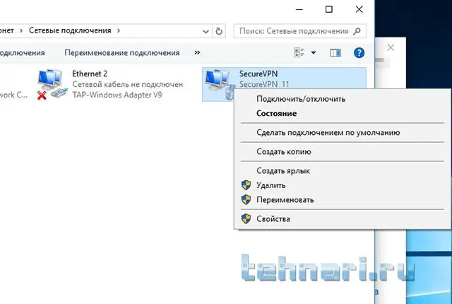

Подскажите пожалуйста как входить в интернет без пароля. Не смог правильно найти подсказки в интернет. прилагаю скриншот какая сейчас картинка
Правильнее будет вопрос как отключить пароль
Я так понял, нужно настроить автоматическое подключение при запуске Windows10?
Кликаете левой кнопкой мыши значок нужного подключения, там выбираете "Дополнительные параметры", затем кликаете кнопку "Изменить", откроется окно "Изменение VPN-подключения", как заполните все требуемые пункты настройки - "VPN - Автоматически" и т.д., не забудьте установить внизу галочку "Запомнить мои данные для входа" и жмите "Сохранить".

Если там несколько подключений, то нужно сделать требуемое подключение, как подключение по умолчанию.
Я ещё автоматизировал процесс подключения следующим образом.
Открывал "Центр управления сетями и общим доступом", там "Изменение параметров адаптера", когда откроется список сетевых подключений, выбирал нужное и перетаскивал его в папку
Код:
%userprofile%\AppData\Roaming\Microsoft\Windows\Start Menu\Programs\Startup
Там в итоге окажется ярлык нужного подключения. Папку автозагрузки удобно открыть, если ввести этот путь в строку команд, вызвав её сочетанием клавиш [Win+R].

Решение так и не опубликовано, поэтому вставлю свои 5 копеек. :D
Нужно открыть у=классическую оснастку "Центр управления сетями и общим доступом", что в панели управления.
Там выбрать "Установка нового подключения или сети".
При таком создании подключения логин и пароль (PPPoE) от провайдера сохранятся.
Логин и пароль сохраняются и при создании нового подключения через "Параметры -> Сеть и Интернет -> Набор номера" в Windows 10. Для сохранения достаточно установить галочку "Запомнить мои данные для входа". Задача, как я понял, состоит не в сохранении настроек подключения, а в автоматизации процесса подключения. Как автоматизировать подключение я описал в 7 посте. Так что, "решение опубликовано". ;)
Это Ваше виденье проблемы и так называемого решения, только помнится начиная с версии 1903 на хомяках эта самая галочка отсутствует, тоже самое видно и на скриншоте первого поста, а вот если запустить процедуру создания подключения из оснастки классических приложений, то все это работает. :)
А с чего вдруг такая немилость к хомякам? На скриншоте первого поста и не должно быть никакой галочки, потому как сначала нужно кликнуть по иконке подключения, тогда откроются дополнительные команды "Подключить", "Дополнительные параметры" и "Удалить", затем кликнуть "Дополнительные параметры", в следующем окне кликнуть "Изменить" и только там будет кнопка "Сохранить".
