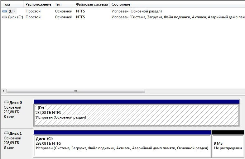

Просто теперь у меня вроде бы как D это С. Т.е. проделывать это с диском Д (первым в списке)?
1) Расширить этот отдел (мне нужно напрмер не 4 а 10 Гб)? 2) Вернуть все как было?
Давайте уточним - вы сейчас в системе и из нее заходите в упраление дисками. ADD тоже из под ОС запускали, а не с установочного диска? Так?

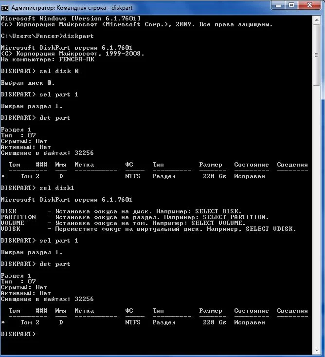

Запустите командную строку от имени Администратора и выполните:
bcdedit >c:\bcdcfg.txt
В корне диска C: будет лежать файлик bcdcfg.txt - его сюда на обозрение.
Затем выполните:
diskpart
sel disk 0
sel part 1
det part
sel disk1
sel part 1
det part
Сохраните результаты (или просто заскриншотте) и сюда на обозрение.

Вы там при выборе второго диска пробел пропустили. Надо sel disk 1, а у вас sel disk1. Неужели сами не видите, что что то не так!

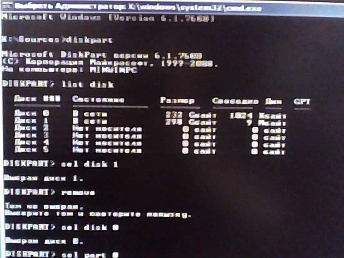

Ну и хорошо. Тогда просто вставляйте диск, в биосе ставьте загрузку с опт. привода и грузитесь с диска. Когда появится картинка с выбором языка, нажмите Shift+F10. В открывшейся командной строке выполняем:
diskpart
list disk
sel disk 2 <номер диска берете из list part, вам нужен диск размером 298GB, на скрине из управления дисками он второй и зовется сейчас С:>
remove
sel disk 1 <теперь вам нужен диск 228GB>
sel part 1
active
exit
Теперь выбираете язык и жмете Далее. На табличке "Установить" жмете слева внизу "Восстановление системы". Выделяете кликом найденную ОС и жмете Далее (или Восстановить... не помню). В открывшейся табличке выбираете первый пункт "Восстановление запуска". Всё...
Если вдруг по каким то причинам автоматическое восстановление не сработает - пишите. Расскажу как вручную загрузчик прописать.

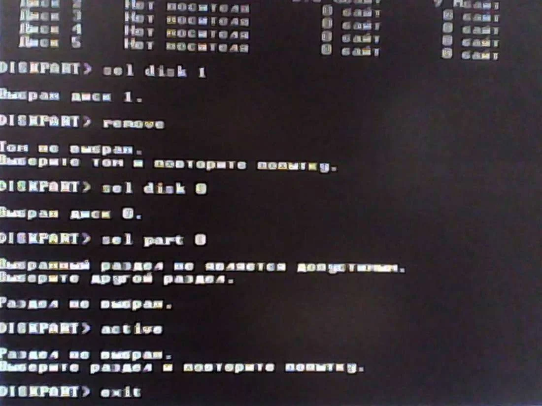

Сори за качество. Там где "sel disk 2", я написал "sel disk 1" (298 гб). Потом выбрал "sel disk 0" (230 гб)-->>sel part 0. Пишет типа том/раздел не выбран..:tehnari_ru_325: Ну и соответсвенно потом не находит ОС..
Разницы не видите? неужели так трудно внимательней читать что написано и не отнимать попусту время на очевидные вещи? Второй раз уже не можете ввести правильно что написано. Копируйте что ли и вставляйте.

Прописал так:
diskpart
list disk
sel disk 2
remove
sel disk 1
sel part 1
active
exit
В разделе "Восстановление системы" не нашлось ОС..

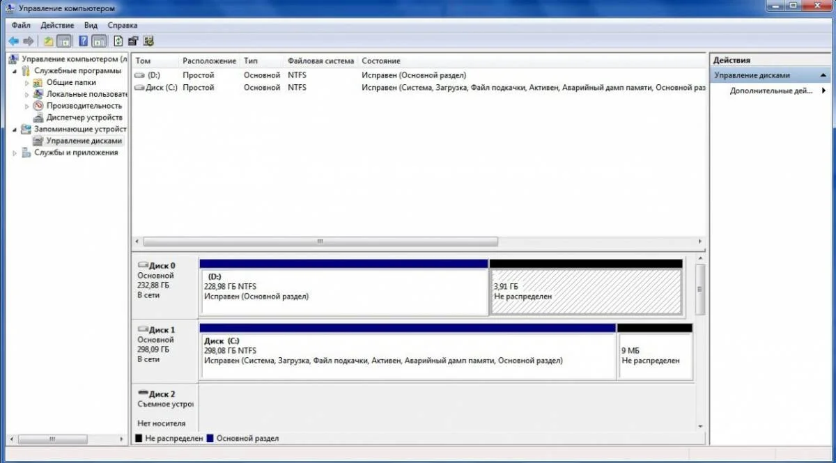

И еще, я вчера расширил том, это ничего?:
P.S. Простите что напрягаю Вас своим тугодумством
Ничего.

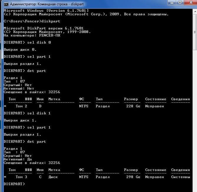

Заходите опять в командную строку (Shift+F10). Сначала покажите что там у вас с диском 228GВ.
diskpart
list disk
sel disk x <x-нужный номер>
list part
sel part 1
det part
Фото сюда.
Мда.... Повторяйте еще раз... внимательно!
(enter жмете после каждой строчки).
diskpart
sel disk 0
sel part 1
active
exit
После этого посмотрите, не появилась ли ОС в Востановлении системы. Если не появилась, то продолжайте в командной строке:

Перезагружаетесь. Должна загрузиться ОС. Делаете скрин из упраления дисками и сюда его, дабы убедиться, что всё вернулось на свои места.
