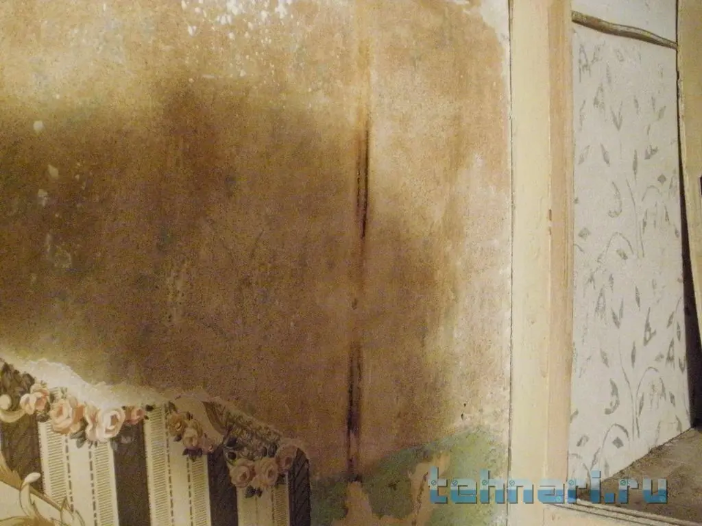

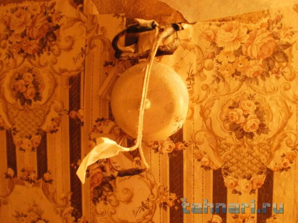

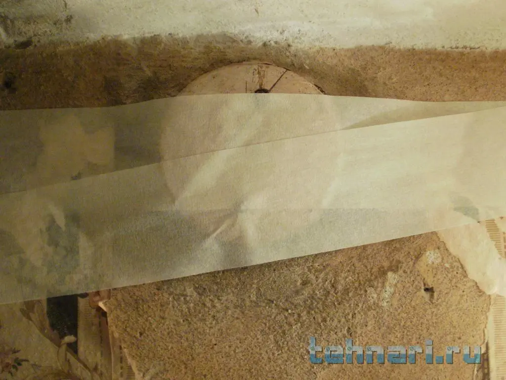

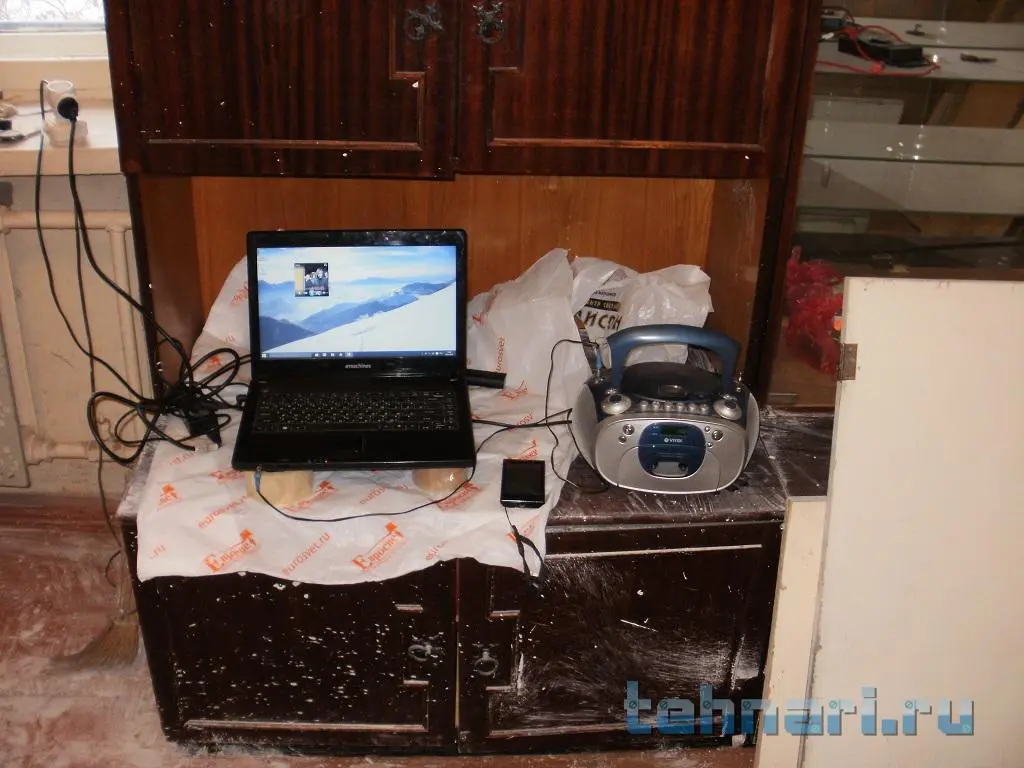

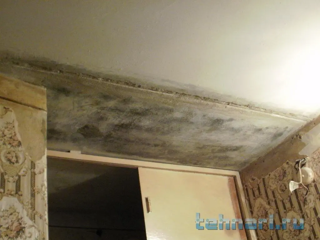

Всё таки проводкой маленько придётся заняться))) В комнате колупнул маленько где потрескалось, а оно там всё еле держится, джамшуты видать прям на побелку "ложили" и походу не грунтовали даже... В общем две большущие дыры в потолке организовалось))) Загрунтовал, намазал штукатурки, подождал пока схватится, загрунтовал опять и зашпаклевал, оставил сохнуть, завтра посмотрим что будет, да и всё равно еще второй слой шпаклёки делать, финишный таксказать))) Заодно пока всё это дело сохло, ободрал потолок в прихожей где шов и плита кривая, отмыл от побелки, соскоблил где плохо держалось, заштукатурил щель, тоже оставил сохнуть, завтра штукатурку загрунтую и зашпаклюю, посмотрим что получится))) Вот собстно потолок, электрические прелести, не звонке оголённый провод сам скотчем замотал, колпак рапредкоробки треснутый и верхняя часть отваливается, также заклеил скотчем, тут у людей знатно пригорело, аж на потолке копоть))) Вот так я слушаю музыку, у ноута колонки никакие так что через мафон работает, а вот такой я позавчера коктейль делал из сухой шпаклёвки и воды))) Не нашёл другой тары, так что лазал под потолком с бокалом)))

Это когда же такой джамшутинг делался?! Да и опосля предыдущие "хХХХзяева" чего там делали?
Одно радует, что теперь в приличные руки попала, да и простор для творчества немеряный для этих рук. Главное культурно-досуговое обеспечение рабочего процесса в наличии: нам песня строить и жить помогает...

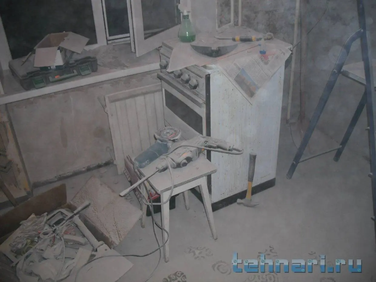

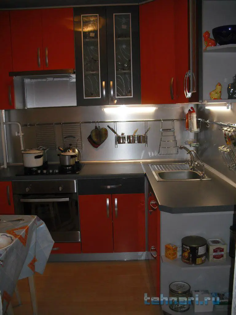

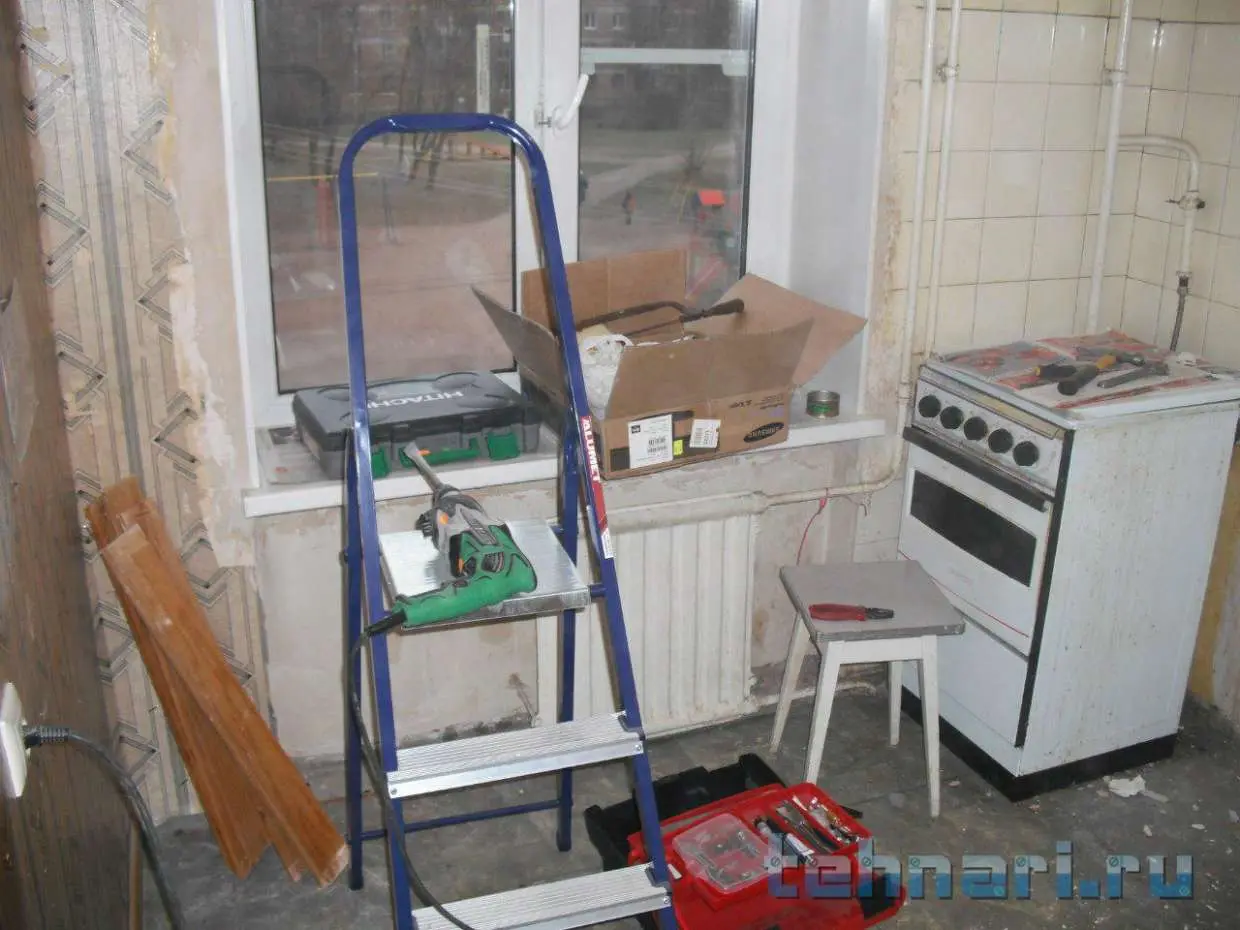

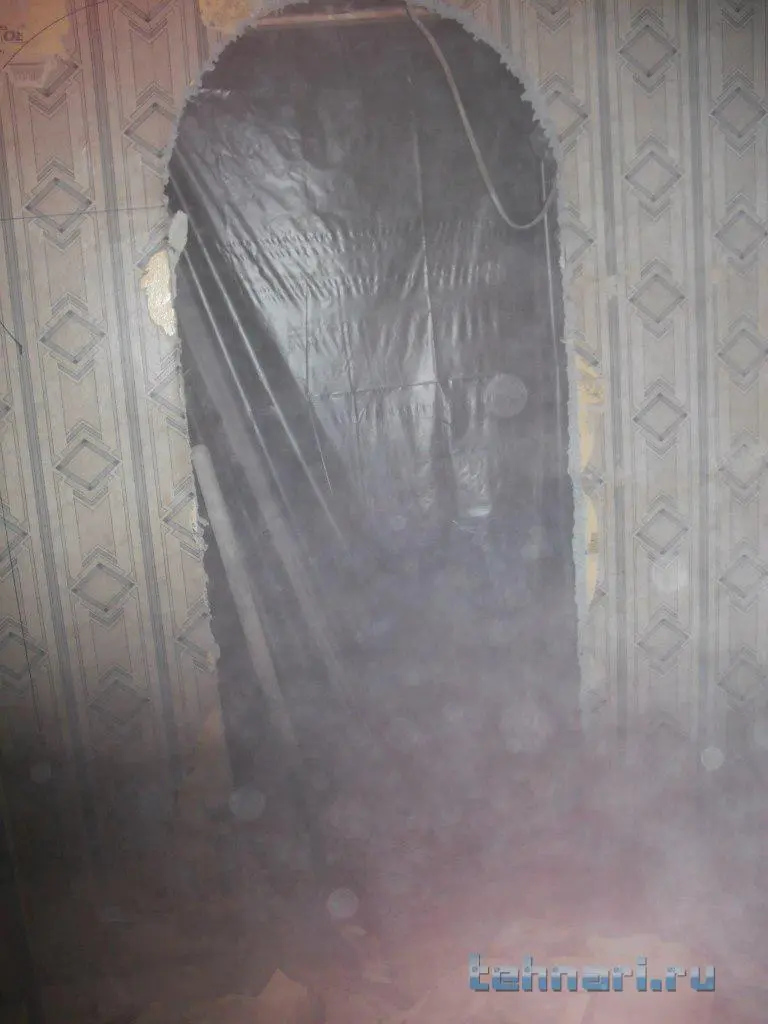

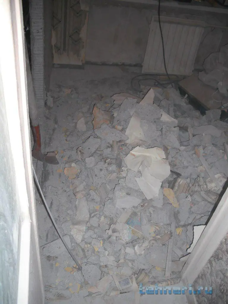

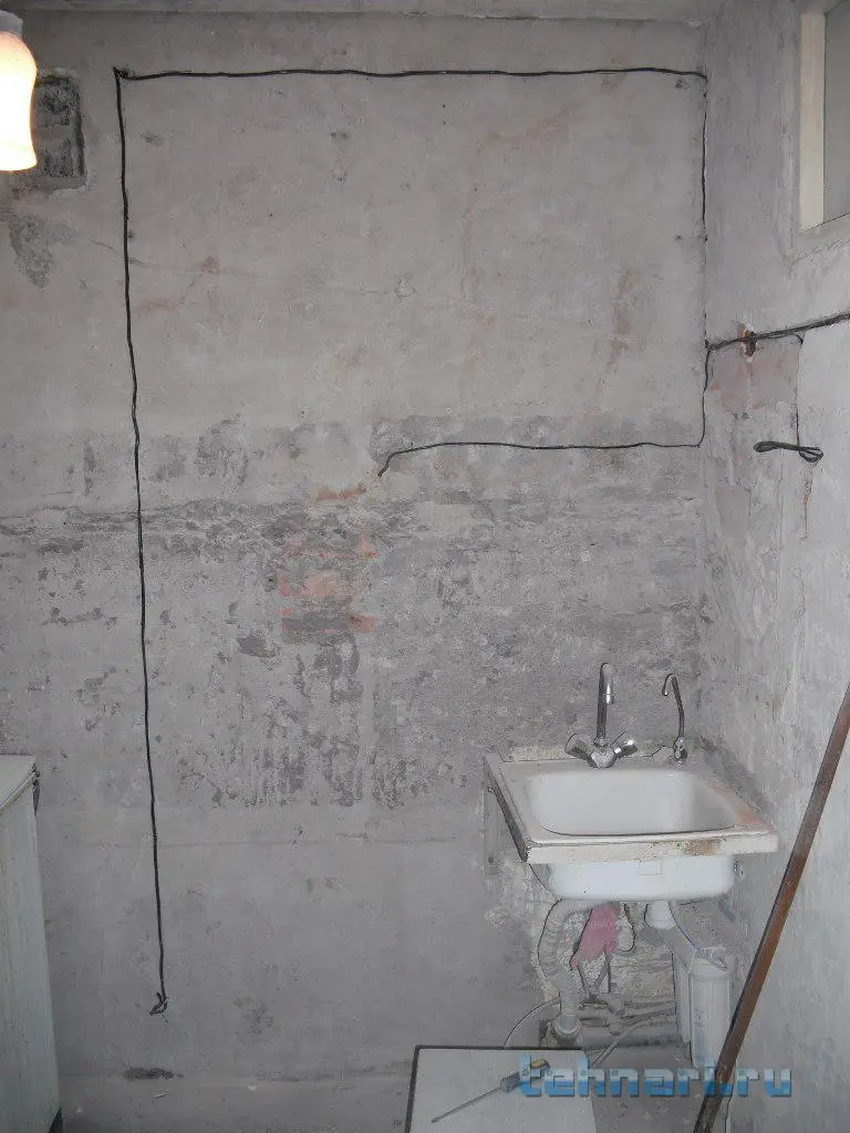

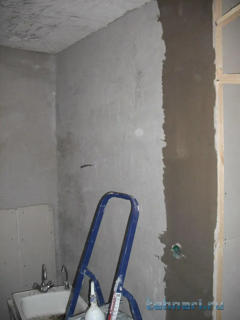

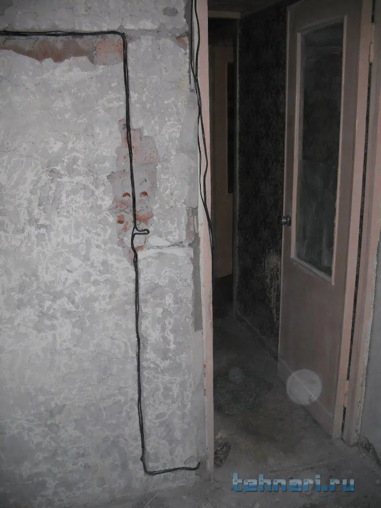

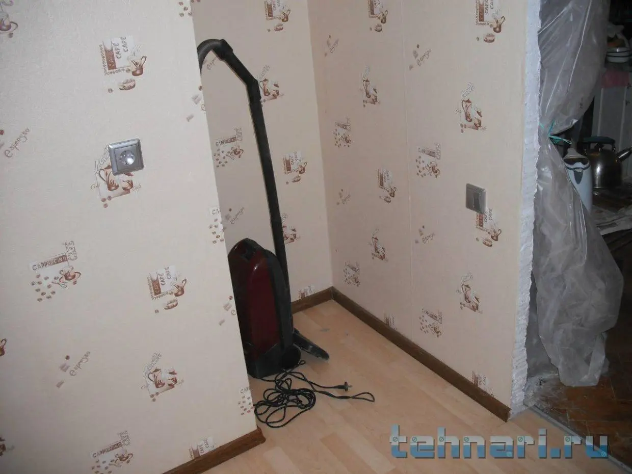

О хрущ! Отличная квартирка получится если руки-ноги-голову применить. У меня такая же только трешка и без холодильника! Могу предложить маленькую перепланировочку дабы спасти место на кухне, но это на любителя. Проделать проход из кухни в комнату, а коридор вдоль ванной и туалета заделать. в получившуюся нишу можно поставить холодильник.
Но первым делом посоветую снять полы, если они скрипят или кривые. А я думаю что все совковые полы скрипят и кривые. Мусору там полно, потом стяжечку полимерную забахать, я вот этого не сделал и покидал ламинат прям поверх убитого паркета - жалею. Темболее ты там не живешь. Так что полы в первую очередь. Проводку сейчас модно делать по потолку. в гофре разводишь телек, сеть, телефон, силу. в стенах штробы. розетки на евро уровень перенеси - очень удобно. и выключатели тоже.потом потолок закрывают натяжным. сантиметров 5 у меня сожрало это дело. стало не 2.50, а 2.45. кто по выше рукой до потолка достает, я только на цыпочках.
вот фотки для примера, может что приглянется.

На фото где куча мусора, вы к соседям потолок долбили?:dyra:"smoke"
Стену в большую комнату.

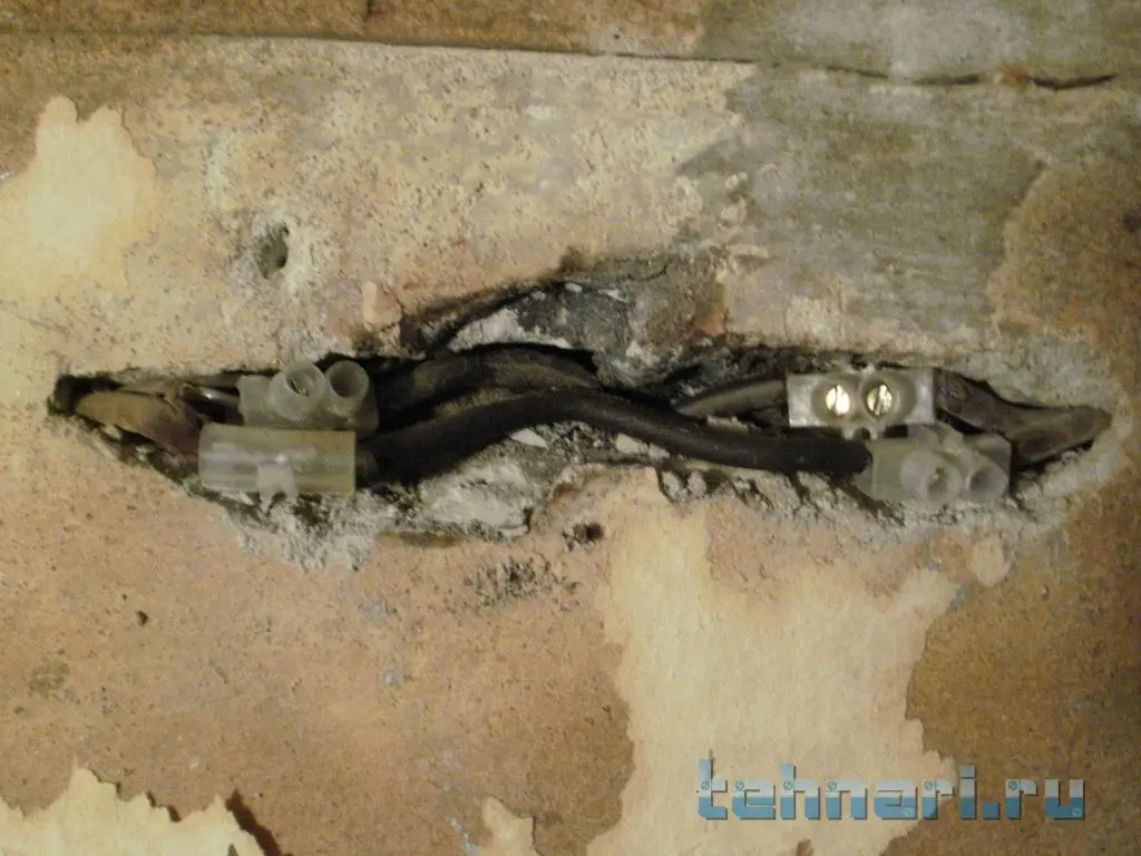

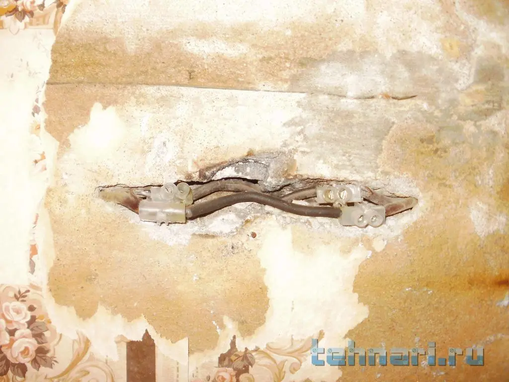

Weles, проводку надо менять!Она у тебя алюминиевая, если сейчас не поменяешь, потом будешь жалеть...
Ну блин, очень не хочется мне проводку менять))) Нашёл причину сгорания проводки кстати))) Походу товарищи там шурупчик в стену решили вкрутить и прямо на уровне проводки, вот видимо в неё и попали, причём шуруп так и оставили, не знаю как оно потом работало но работало как то))) А что плохого в алюминиевой проводке, у меня на нынешней квартире алюминий и ничего, и электрочайник и холодильник и микроволновка и стиралка и у меня компьютер, усилитель, точильниый станочек и прочее подключаемое, всё нормально держит.
Никаких изменений в планировку вносить не буду, пол тоже оставлю, если бы я паркет собирался класть то поменял бы, а плитами зафигарить и линолеум положить тут пойдёт. Холодильник в прихожей в уголке отлично впишется, и удобно опять же, чтоб от компа на кухню лишний раз не шляться))) А кухню примерно как у тебя и хочу сделать, только справа будут узенькие шкафчики, мойка в углу, посередине газ, а сбоку стиралка(ессно в шкафу) и одна столешница от стены до стены. Но кухня это уже вопрос следущий и на неё ещё копить и копить)))
