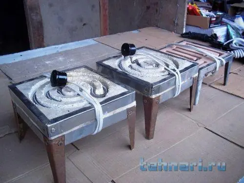

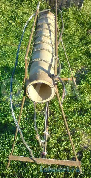

в жизни никогда не жил в жилище где была медная проводка, всегда преследовала алюминиевая проводка к которой подключались даже самодельные плитки/козлы:
(кто в деревне жил/живет поймет о чем я) и ни разу не было проблем.
а тут речь идет о квартире, где таких нагрузок не будет и близко.
