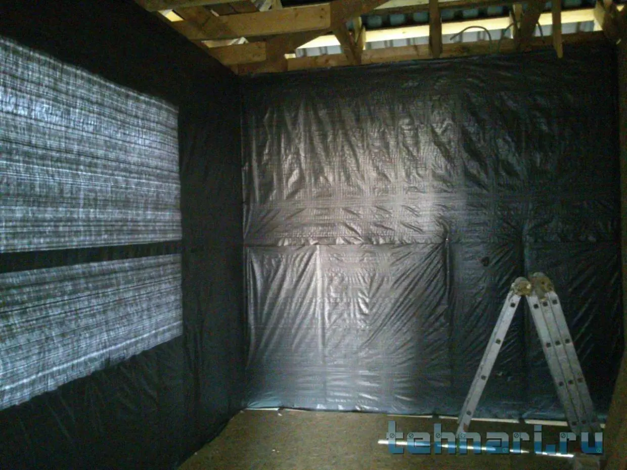

А тем временем работа не стоит на месте. Вечерами потихоньку готовлю стены и заполняю их утеплителем.
Вчера и сегодня заполнял утеплителем и зашивал кухню.
Да кстати, для того чтобы в углах не было мостика холода и в то же время было за что крепить внутреннюю обшивку, заполняю пространство в два слоя утеплителем (с перекрытием стыков)
Далее закрепляю брусок 50*50мм и оставшееся пространство заполняю третьим слоем утеплителя.
Ну а дальше все как обычно: пароизоляция и зашивка :)
