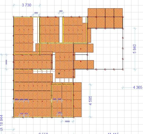

Посидел с расчетами перекрытий для пола, получил с запасом в пару листов 45 ОСП плит размером 2800*1225.
Вопрос: достаточно ли будет толщины в 18мм на пол под ламинат или брать толще?
Напомни, сколько между лагами пролет?
Если 60, то это много для ДСП, максимум 40, даже если ламинат пойдёт вперехлест, боюсь прогибаться будет и заметно.
Вот распорки и шараш через 35-40, уже точно не помню, но была простая формула, по моему 15 мм пролета на 1 мм покрытия, то бишь на 20 мм - 30 см, ну учитывая ламинат ещё, как раз 35- 40 пойдёт.
Так, взвешивая все за и против, прихожу к выходу что придется делать обрешетку на лаги. Тем самым я подгоню шаг под плитный материал и смогу саму плиту взять меньшей толщины.
