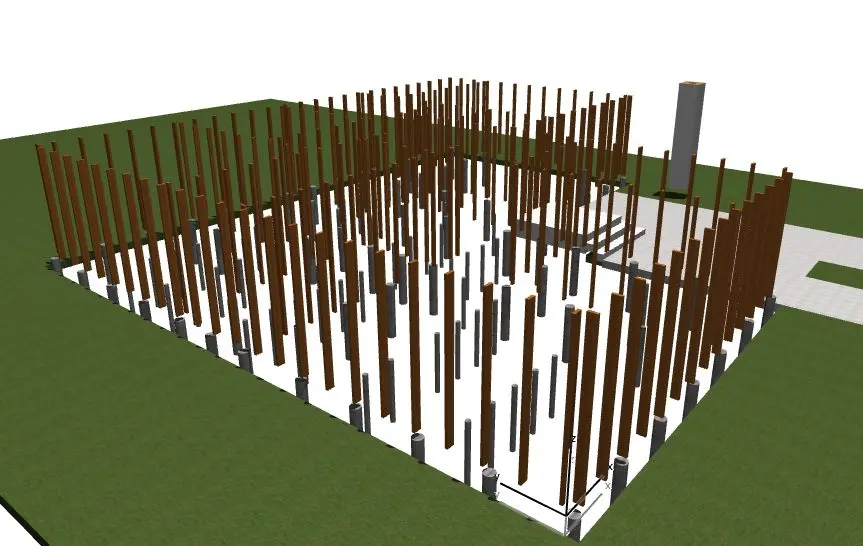

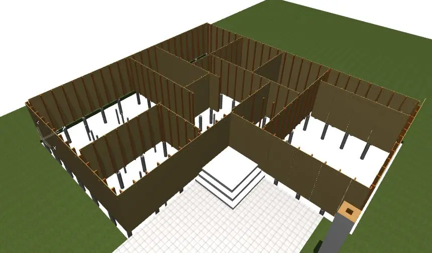

Как я строю свой каркасный дом

Так не правильно делать углы, при такой сборке в углах из за мостиков холода будет конденсат (даже в доме).

металлические углы, косынки, кницы, конечно удобно, быстро, но дерево все сырое, потом сядет - скрипеть будет в каждом стыке!
По этому в шип, в четверть, в лапу, в ласточкин хвост - наше все!
Сегодня рассчитывал лес. Итак без стропил пока что понадобится:
Доска обрезная 2сорт 20*100 на черновой пол 4м3
Доска 50*150 (лаги, наружные стены) 6м3
Доска 50*100 (внутренние перегородки) 2м3
Думаю на стропила ещё понадобится около 6м3 досок 50*150

Как строитель со стажем, скажу - рассчитать стройку точно, практически не возможно! Можно только прикинуть +-15%. Пусть лучше останется, тем более в своем доме пригодится - заборчик там, навесик, сарайчик, да даже будка для собаки- все потребует леса!
Так и сделал (везде накинул запасика). Просто это я хочу разом большую партию заказать чтобы цену сбить уж ежели не хватит докуплю маленькой партией :)

Набросал плиты на стены, насчитал 240 листов на все стены (с двух сторон) мать ты моя женщина, начали появляться страшные суммы :))
