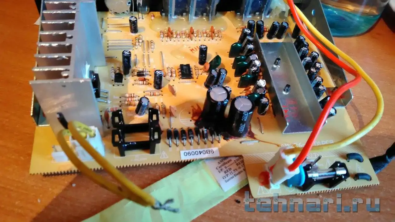

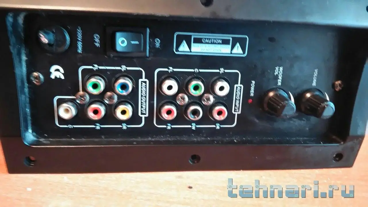

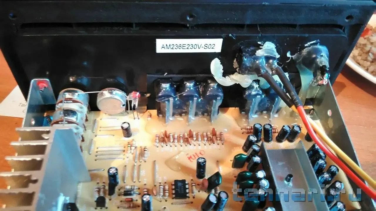

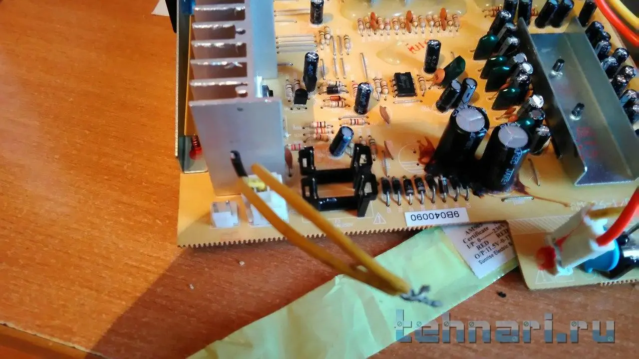

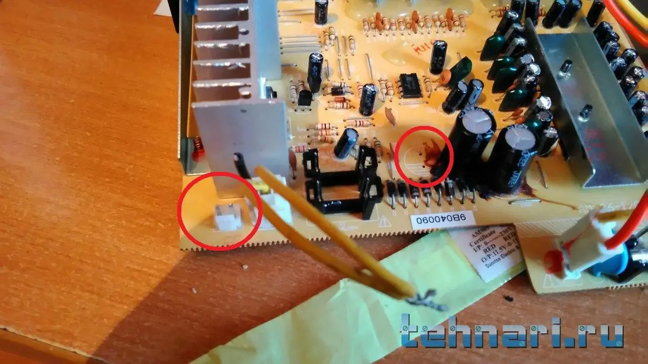

помогите подключить усилитель , куда подать плюс и минус напрямую.
вот фотографии

Вы бы, хоть, сказали, что за усилитель, показали бы его схему
Надо сразу выкладыввать всё и не посылать посты без приклеплений.

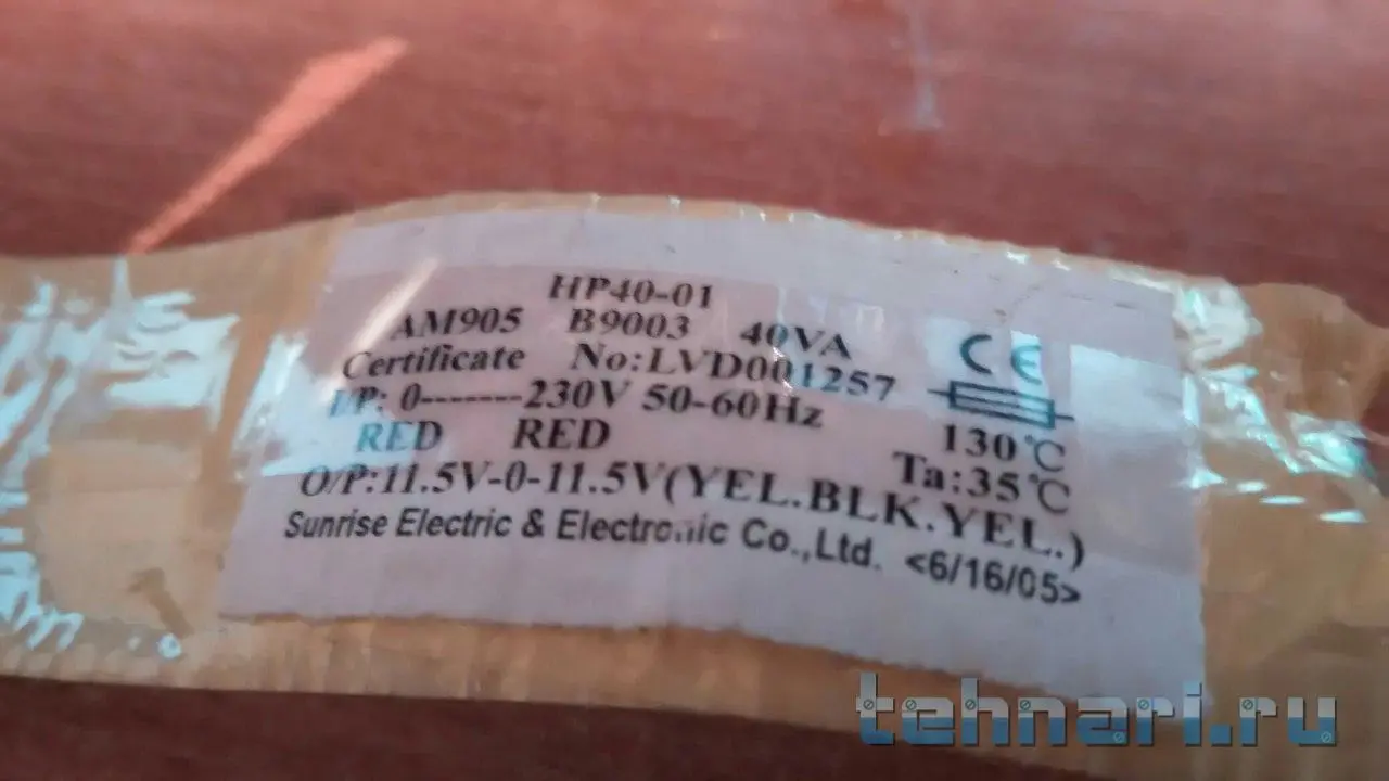

Насколько видно из этикетки, усилитель питается переменным напряжением 220 В.
как подключить без трансформатора/
Товарищ, Вы не на битве экстрасенсов! Вам уже сказали сообщить название, модель усилителя хотя бы..
Да никак.
Трансформатор трансформирует 220 в. из розетки в двуполярное питание +\- 11.5 в. для усилителя (по этикетке).
Понятно разъяснил?
двуполярное питание +\- 11.5 в. для усилителя (по этикетке). Понятно разъяснил?
Этикетка у него на БП, а усилок чёт похоже на одно полярном.. Это если "лечить" по фотографии:D
Ну по фоткам если судить, видно разъём 2 контакта, можно предположить что туды с трансформатора переменка шла. И ещё подозрение что выломана ёмкость, тоже по питанию наверно.. Хотя что толку гадать то..
    85 KB · Просмотры: 85
И диодов там два комплекта, 8 штук.
Действительно, чё гадать, топикстартер всего-лишь хотел без трансформатора запитать данное устройство. Ответ он получил. Ждём дальнейших вопросов.
Рядом более мощный трёх-контактный, с обрезками проводов, цвета которых соответствуют шильдику трансформатора. Далее - справа ДВА предохранителя (точнее - гнёзда для них) и (под отсутствующем конденсатором) 8 диодов, что как бы намекает на 2 моста...
туда идет сабовое звено , а емкость установил

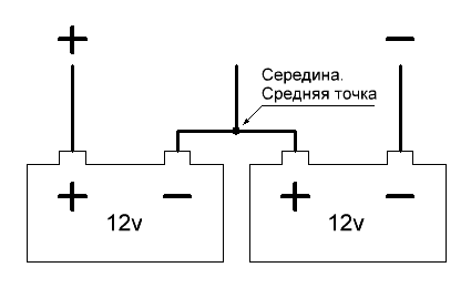

если стоит 2 моста то можно запитать от 24 вольт?
как это со средней точкой
