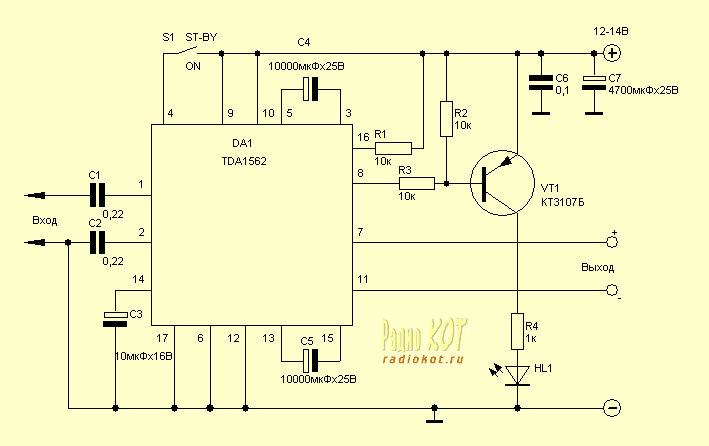

Здравствуйте! Каким транзистором можно заменить кт3107б в этой схеме?
Возможна ли замена на кт660б?
хотя нет 660 отпадает он нпн, а 3107 пнп!
Так же имеется BC558
посмотри пара 2и5551/2и5401
эта пара аналогов 3102/3107

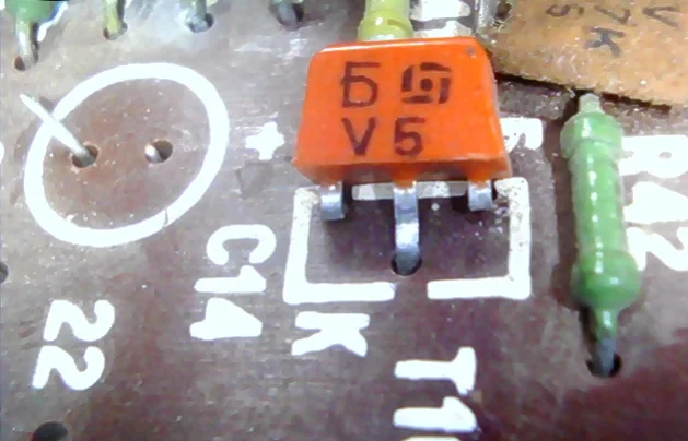

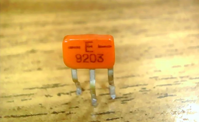

Это кт361 или кт315?
КТ315Б......
У КТ361 буква по середине ... :)
О! Это КТ361Е ... :)
К выводу №8 просто ничего не подключайте, это вывод диагностики.
