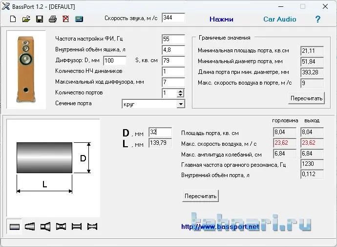

А у канализационной трубы внешний диаметр не 35-ли?
Если так, то используй её в качестве оправки и на неё склей трубу фазиков.
наилучшую частоту его настройки – 55 Гц.
Сам я этот динамик не "пытал", а если авторитетные люди пишут что так - давай попробуем. В крайнем случае и переделать будет не сложно.
А почему в посте №75 указан диаметр диффузора 30 мм, когда должен быть 100? Кстати, на своём опыте убедился что труба с внутренним диаметром 32 мм мала для 10ГД-34, фазик свистит. Лучше побольше диаметром ставить трубу
Матчасть надо учить. Я думал, что это диаметр ФИ, хотя смысл всего приложения рассчитать его, а не жёстко задать. Спасибо! Поправлю.

Пересчитал. Теперь поток воздуха в красной зоне. С учётом пропускной способности 9, у меня значение 23. При таких значениях, чтобы в 9 укладываться, нужен ФИ размером 52 мм, скорость будет 8,95. Забавно.

Вот кстати да, потому и свистит он. Не слишком приятно это слышать
Похоже, 32 мм это оптимальный баланс был выбран.
Т. к. при увеличении диаметра и длина растёт и при нормальных значениях выходит за пределы корпуса. Не для громкой музыки акустика. Как раз на кухне радио слушать. :)
На картинке расчёта...Диаметр диффузора 3см чтоли?
Изначально, да. Потом меня поправили, заменил на 100 мм. Зато с таким диаметром в красный сектор ничего не уходило. :)

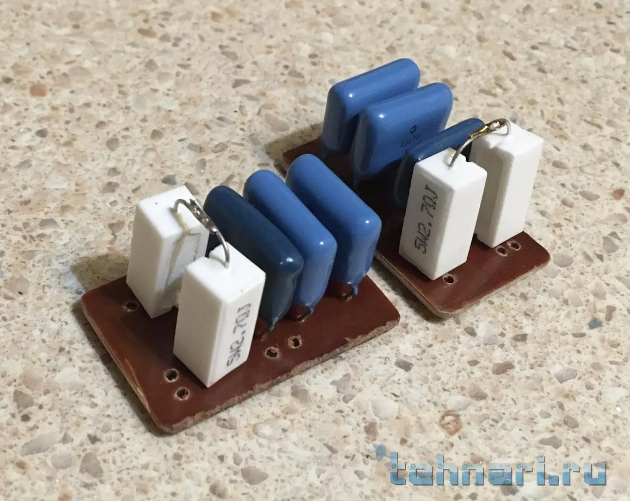

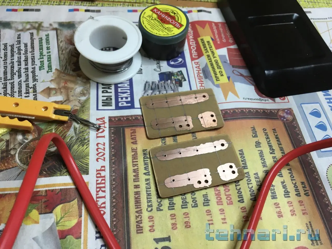

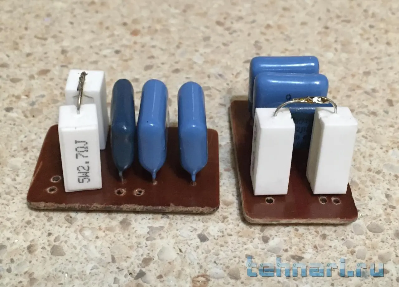

Со 2 дубля подружились мы с гетинаксом. Учёл предыдущие ошибки.
1. Сушил после протравки почти сутки. Влажность в квартире очень низкая, думаю, что влаги там почти не осталось.
2. Было у меня 2 припоя, один потолще и как мне кажется, тугоплавкий, около 185 гр. только подаётся плавке и потоньше 165 гр. Это по показаниям китайского паяльника, не претендует на точные исследования. Легонечко пролудил легкоплавким, потом впаял компоненты. На них легкоплавкий закончился, но я на это и рассчитывал. Компоненты массивные, были как теплоотводы. Поставил жало потолще и долудил уже тугоплавким. Сильно не жарил, буквально пару касаний и переходил к другой дорожке. Фото всего безобразия выкладывать не буду, профессионалов может ранить такая картина.
3. Хорошим флюсом я так и не разжился. Первый раз просто канифолью всё делал, второй раз ЛТИ-120 промазал, чтобы лучше прилипало. Осталось теперь отмыть его и впаять провода.

Гетинакс сам бог велел лудить сплавом Розе в слабом водном растворе лимонки ватным тампоном. А то пока лудишь,дорожки отвалятся. То ,что Розе имеет минусы в данном случае неважно.

Дорожки длинные сделал,
Показал-бы ты как сделал дорожки!
Предчувствую что тебе придётся снова платы переделывать.
Лучше-бы их не травил, а прорезал дорожки в виде геометрических фигур с прямыми углами.
Я не надеялся на успешный результат, по этому лаком быстренько от руки нарисовал. Кривовато вышло. Первый раз малярным скотчем трафарет делал.

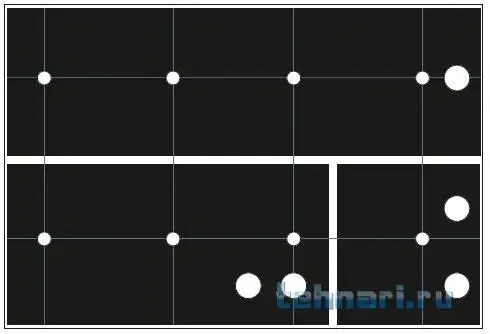

Ох, Серёга! Любишь ты себе жизнь усложнять!
Взял-бы кусок гетинакса необходимого размера (с учётом отверстий для крепления), сделал канцелярским ножом или резачкОм две прорези на медном слое, просверлил отверстия под резисторы, конденсаторы и провода. И ВСЁ!!!:KU:
И травить не надо, и площадь печатных проводников максимально возможная (хрен паяльником перегреешь), и делов на десять минут с двумя перекурами.:lol::lol::lol:

придётся на 2 винта по середине крепить
Там и оного достаточно, куда она убежит...
С трубой ФИ что насчитал, на какую частоту? На рекомендованные 55 Гц в этом корпусе не получится, а при недостаточном диаметре трубы будет дудка.
По всем канонам площадь дырки должна быть не менее 25% площади диффузора, для 10ГД-34 эффективная площадь диффузора 75 кв.см.
На схеме проекта примерно так и было. Я не придумал как срезать достаточное колл-во фольги, чтобы и плату не повредить. Просто прорезь слишком узкая. Фактически, вся схема для пищалки, надеюсь, ей хватит этого.
По твоим выкладкам выходит минимальный диаметр фазика 48,9 мм.
