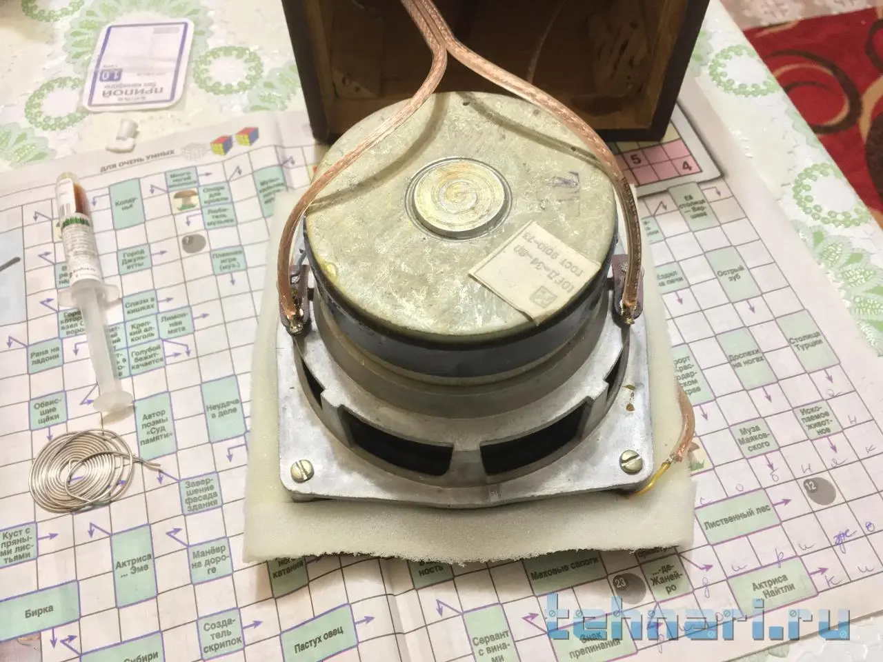

Т. к. в предыдущий раз я всё поразбросал и уехал, в этот раз не смог найти некоторых деталей, что требуются для сборки 2-й колонки. В частности, стоечки и винтики для платы. В теории, можно было её и не закреплять, временно, но вроде бы не горит, оставил до следующего визита.
Одну колонку собрать успел.
Внутренние швы промазал силиконовым, санитарным герметиком. Особо красиво мазать не старался, внутри не видно.
Приклеил поролон на крышку и на сам динамик, вышло неплохо, для этих целей использовал обувной клей. Ширина рамки 1,5 см, с запасом, но зато стыки плотнее будут.
ФИ посадил на эпоксидку, немного изгваздал заднюю сторону крышки, нужно будет зачистить.
При прослушивании эффекта "Вау" не произошло, но, безусловно, изменения есть и не в худшую сторону.
В первую очередь звук стал более сбалансирован, появились низкие частоты. На стоковых колонках нужно было включать расширенный бас (X-Bass или что-то подобное) для подобного эффекта. Сейчас же с расширенным басом звук становится похуже, слишком бубнящий (не подходит для фонового прослушивания радио).
Фильтр, похоже, справился с задачей среза высоких часто в каких-то диапазонах. При параллельном прослушивании модифицированной и стоковой колонки явно слышно как у стоковой пищалка в какие-то моменты сходит с ума, сильно бьёт по ушам.
ФИ воздух гоняет, есть от него эффект или нет не особо понятно. Свиста не обнаружено и хорошо.
На текущем проигрывателе звук плосковат, встроенный (запрограммированный, электронный) аквалайзер почти не меняет качество звука. Когда всё соберу, попробую подключить к более качественному источнику звука, для проверки.
Как итог, можно было и не извращаться с этой модификацией, включение X-BASS почти аналогичный эффект даёт. Но в качестве "наши руки не для скуки", не считаю, что потратил время зря.
