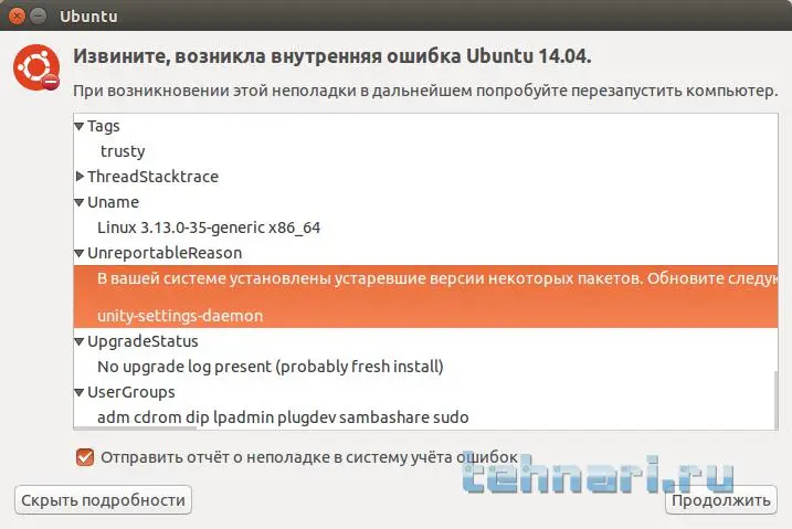

на что может указывать эта проблема?
Снимок экрана от 2014-09-20 18:41:51.png.webp
устанавливаю ос, обновляю сразу после первой загрузке, после обновления перезагружаю пк, запускаю браузер к примеру и даш, и на несколько секунд пк зависает, и это окно.
и так каждый раз как я установлю ос.
последний раз когда это произошло то обновил я этот Install unity-settings-daemon с этого сайта Installion: How to install unity-settings-daemon но все же раз было что выскочила эта ошибка.
проходит чуть время и всё нормально.
как эту проблему устранить?

вроде бы нарыл кое что в сети.
сразу после установки обнов и перезагрузки пк выполнить:
sudo apt-get update
sudo apt-get upgrade
но поможет или нет этот вариант можно узнать только при следующей переустановке ос.

Так это и есть проверка и установка обновлений, только через терминал.
ясно.
значит бесполезный вариант, так как обновление и так происходит, сразу же при первом запуске пк.
