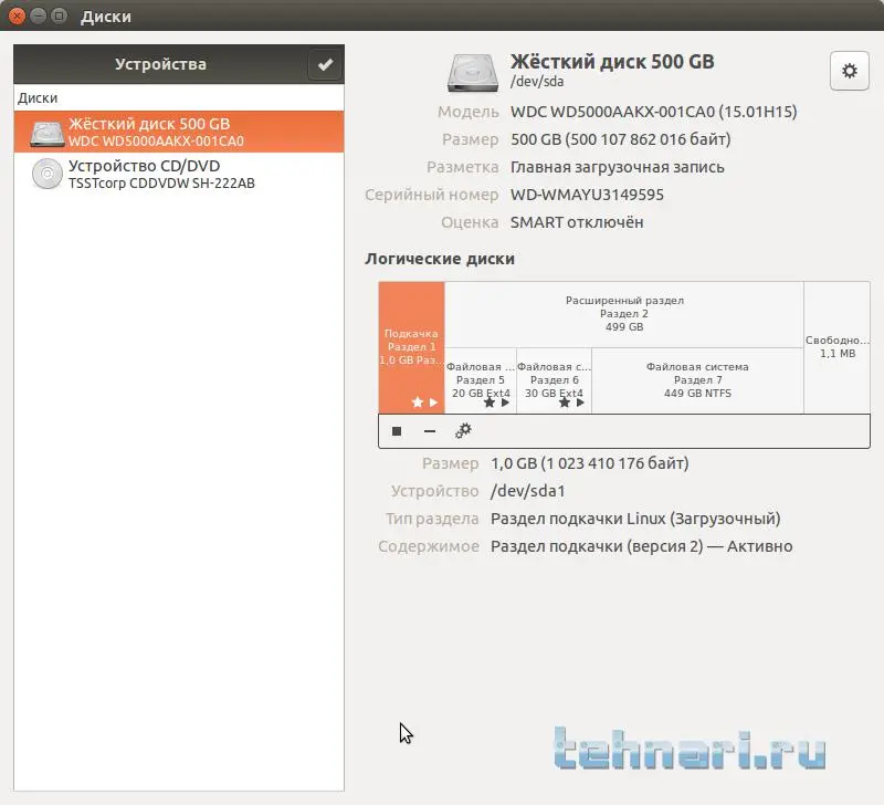

Все-таки при создании тиблицы диска, точку монтирования раздел в 450 гиг назвал /myfiles и теперь раздел только для чтения.
Что можно сделать в такой ситуации?

Что хотим сделать с /myfiles? Убрать "только чтение" и сделать "чтение-запись"?
Под рутом редактируем файлик /etc/fstab или делаем в консоли sudo mount -o remount,rw /myfiles
да.
а что там нужно менять?

целый день читаю мануалы и сайты и ни как не могу создать раздел какой хочу, для записи и чтения файлов, то есть файлопомойка, что бы ос не писала туда ничего.
Ты монтируй в media, с твоей папкой точка монтирования будет выглядеть /media/myfiles

а теперь я хочу сделать так что бы /home был отдельно, и свой личный раздел отдельно.
это все на случай переустановки ос с нуля, то есть форматировал корень и хоум, а свое оставил не тронутым, и получается установка с чистого листа, без хлама, без кеша программ и браузера, без старых ошибок, всё с нуля.
в этот хоум пишется все подряд, весь мусор, всё нужное и ненужное.
Так делай этот раздел в ntfs и монтируй, как я писал. Видимо, ты с другими фс делаешь.
ясно.
переформатирую в нтфс.
ext4
всё, сделал )))
